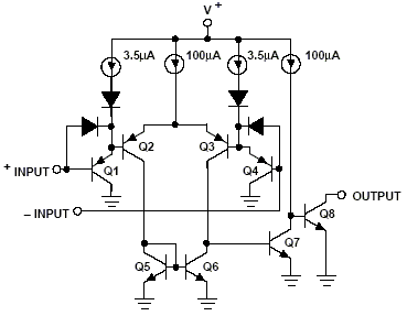

Значит остается одно приемлемое решение - счетверенный компаратор типа LM339(AN,N) - 17,00р. по прайсам, что вполне бюджетно.

Ну а отсюда возникает вопрос, имеет ли смысл городить эти резисторы и транзисторы, если есть вот такой чУдный счетверенный компаратор LM339?
Входные токи - мизерные, выходной - 18 мА, питание до 36В, то есть, его можно включить в -27В ... +5В и преобразование обратное ТТЛ - Р-МОП делать им же!

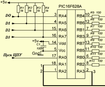

Почитал подробно ветку " Модернизация ПМК МК-61". В общем-то идея использовать микроконтроллер, как сделано в «Электронике МС 1104», не выглядит такой уж глупой!
Если к 4 информационным выходам и сигналу строба от «Электроники МС 1103» подключить вот такое устройство:
то, пожалуй, оно сможет интерпретировать коды от «Электроники МС 1103» и согласно им "дёргать" своими лапками.
И заодно игнорировать в протоколе бестолковые символы пробела и возврата каретки.
Если, конечно, прошить в PIC программу-интерпретатор этих кодов.
В противном случае, на мелкой логике всё разрастается в большую и глупую схему.
