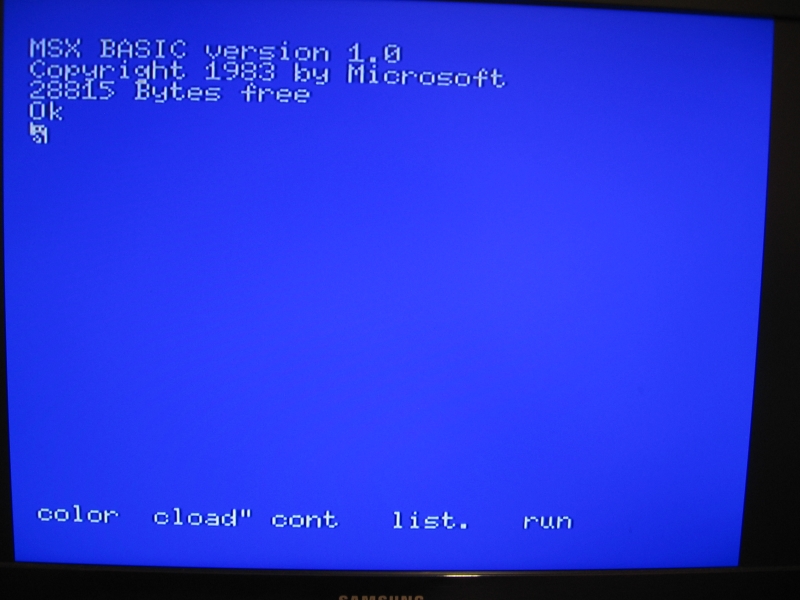

Лед тронулся. Первый запуск моей реализации MSX на FPGA. Конфиг - ОЗУ, ПЗУ, CPU, VDP1.
