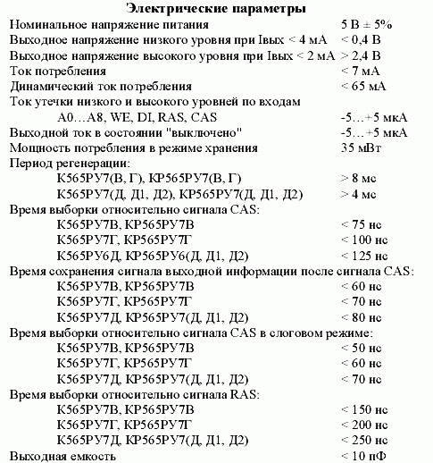

Post by aviator »
Последнее время это были импортные кристаллы 41256. Для них период регенерации указан в 4 мс.
С уважением, Сергей.
Ну а конкретно для наших 565РУ7 - всё выглядит вот так:

Posts: 517
aviator wrote:Последнее время это были импортные кристаллы 41256. Для них период регенерации указан в 4 мс.
Значит, у того конкретного типа организация 256 строк. У наших РУ7Д 4 мс это отбраковка с большими токами утечки, условно годные с повышенной частотой регенерации.
Выпущенная во второй половине 80-х годов микросхема К565РУ7 имела ёмкость 262144 бит, но не была аналогом 41256 из-за другой схемы регенерации.
