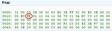

vital72 wrote:Но всеж таки, основная загадка, почему в стек заносится код команды, а не адрес возврата.
Для меня бОльшая загадка, почему в принципе прерывания срабатывают, в то время, когда они не разрешены ни одной командой EI с момента старта процессора.
вообще то разрешены, гляньте дамп, там есть эта команда, исходник я вбивал ручками по коду и тупо пропустил команду
Posts: 16854
Re: i8080: возможно ли реализовать прерывания
vital72 wrote:вообще то разрешены, гляньте дамп, там есть эта команда (EI), исходник
Ну это уже легче! :lol: А то прямо головоломка! :o
