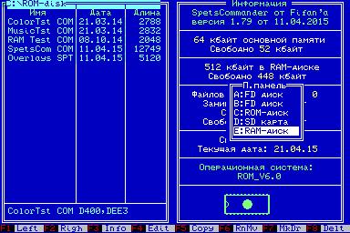

НАША.COM - это минимальное ПО. В своём SpetsCommnder'е я хочу сделать монтирование/размонтирование по запуску кнопкой ВК на файле odi. Это скриншот коммандера.
