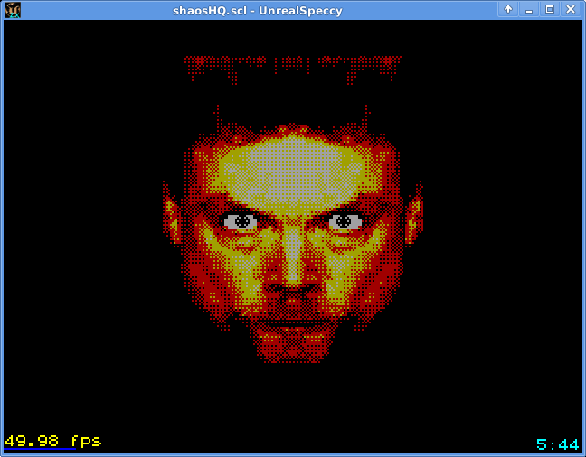

Я придумал - надо портировать на TS2068 свою демку Krazy Shaos, написанную для ATM-овских режимов в 2013 году :lol:
(на картинке высококачественный вариант, который чуть больше 1К - на дихальте было чуть похуже, чтобы уместится в 1024 байта вместе с трдосным запускальщиком)
