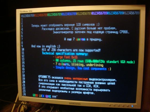

Одно время очень следил за вот этим проектом на Мега128+580ВГ75:
http://zx-pk.ru/threads/26455-chto-maks ... page4.html
Но автор его похоже бросил, не доделав. И исходников прошивок нет.
А так то была бы вполне себе текстовая карточка для Ориона (или другой 8-битки). Из "читерства" там только Мега128 (интерфейс с хостом и буфер текста из ее внутренней SRAM), сам вывод графики тянет 580ВГ75, выводит 80х25 символов на VGA в цвете (правда цвет только для переднего плана, фона в тех реализациях не было).
