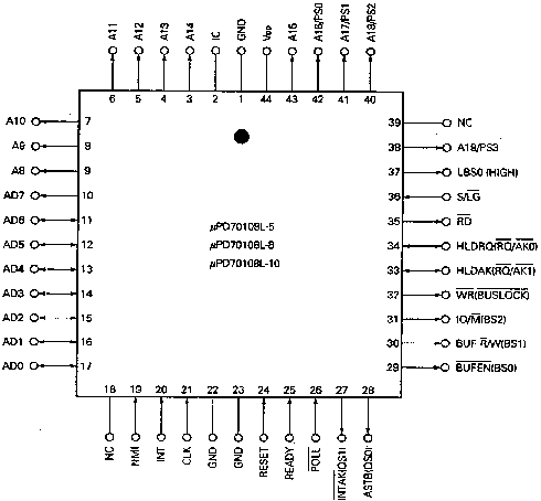

Posts: 16853
Lavr wrote:Складывается впечатление, что у меня V20 вот такой...
Нашел и скачал NEC V20/V30 datasheets.
Похоже, что распиновка сабжа вот такая:
Будем почитать... :wink: Попадалась мне неприятная и непроверенная информация,
что названия регистров и мнемоники команд у NEC в корне отличаются от аналогов
у 8088/8086 по лицензионным соображениям. :(
"(NEC used a different notation for the instructions than Intel and BRK in NEC
notation = INT in Intel notation)
PS. Кстати говоря, там же есть и другие интересные datasheet-ы.
В частности, NEC V40/V50...
PPS. Datasheet на NEC V20 уделяет внимание особенностям эмуляции i8080...

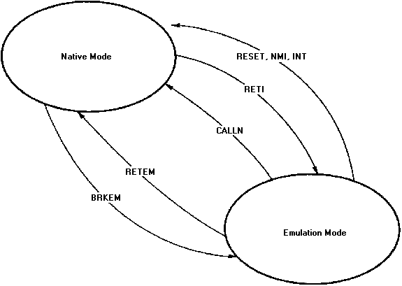

Posts: 16853
NEC_V20 Mode Operation Instructions
Lavr wrote:Я как-то не совсем осознаю сам принцип...
Вот мы дали команду перехода в режим эмуляции процессора Intel 8080...
Эти самые мануалы вобщем-то объясняют набор команд для эмуляции i8080,
а также для интерфейса к вызовам BIOS и DOS:
Режимы работы μPD70108 включат в себя режим работы в своей системе команд (нормальное функционирование) и режим эмуляции (эмуляция системы команд микропроцессора μPD8080AF). Флаг переключения режимов, флаг режима (MD) находится в бите 15 регистра флагов PSW. Режим переключается в нормальный режим работы, когда MD = 1, и в режим эмуляции, когда MD = 0. Флаг MD может быть установлен/сброшен непосредственно или косвенно инструкцией установки режима.
Инструкции, изменяющие режим работы из нормального в режим эмуляции:
BRKEM (Break for EmulationПрерывание для Эмуляции)
RETI (Return from interruptВозврат из прерывания)
RETEM (Return from EmulationВозврат из Эмуляции)
CALLN (Call Native routineВызов собственной подпрограммы)
Также, сигнал Сброса (RESET) или вызов внешнего прерывания (NMI, INT) переключают режим эмуляции обратно в режим работы в своей системе команд.
(1) BRKEM imm 8
Это – основная инструкция для активизации режима эмуляции. Эта инструкция сохраняет PSW, PS, и PC, сбрасывает флаг MD в '0', и загружает вектор прерывания определенный операндом в PS и PC.
Эта инструкция не влияет ни на флаг разрешения прерываний (IE), ни флаг прерываний (BRK). Выбирая код инструкции обработки прерываний (для эмуляции), на которую осуществляется переход, ЦПУ интерпретирует его уже как инструкцию микропроцессора μPD8080AF и выполняет её соответственно.
ЦПУ интерпретирует режим эмуляции как обслуживание прерывания.

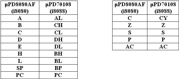

В режиме эмуляции, операции микропроцессора μPD8080AF с регистрами и флагами осуществляются посредством регистров и флагов микропроцессора μPD70108 в соответствии, показанном ниже.
Что касается операций со стеком, то либо SP в режиме работы в своей системе команд, либо BP в режиме эмуляции, работают как указатели вершины стека. Принятие независимых указателей вершины стека позволяет обоим режимам, как зарезервировать свою независимую область стека, так и предотвращает эти области от уничтожения в другом режиме ошибочными операциями работы со стеком.
Регистры SP, IX, IY, и АХ нормального режима работы и четыре сегментных регистра (PS, SS, DS0, и DS1) не задействованы в режиме эмуляции.
В режиме эмуляции начало сегмента инструкции определяется регистром PS (автоматически определяемое вектором прерывания), и данными в регистре DS0 (определяемыми программистом непосредственно перед входом в режим эмуляции).
(2) RETEM (without operandбез операнда)
Когда инструкция RETEM выполняется в режиме эмуляции (эта инструкция интерпретируется как инструкция микропроцессора μPD8080AF), ЦПУ восстанавливает регистры PS, PC и PSW и возвращается в нормальный режим работы (в своей системе команд), как если бы он возвращался из обслуживания прерывания. В этот момент содержимое этих регистров в нормальном режиме работы, которое сохранялось в стеке инструкцией BRKEM, восстанавливается, что и переводит ЦПУ в режиме работы в своей системе команд.
(3) CALLN imm 8
Когда эта инструкция выполняется в режиме эмуляции (она интерпретируется как инструкция микропроцессора μPD8080AF), ЦПУ сохраняет регистры PS, PC, и PSW в стеке, (MD = 0 сохраняется в регистре флагов), флаг режима (MD) устанавливается в '1', и затем загружается вектор прерывания, определяемый операндом в PS и PC. Эта инструкция не оказывает влияния ни на флаг разрешения прерываний (IE), ни флаг прерывания (BRK).
Таким образом, программа обработки прерываний в системе команд i8088 может вызываться из режима эмуляции микропроцессора i8080.
Для того чтобы возвратиться из программы обработки прерывания в режим эмуляции, должна быть выполнена инструкция RETI.
(4) RETI (without operandбез операнда)
Это - общая инструкция, для возврата из подпрограммы обработки прерывания, активизированной инструкцией BRK (INT) или внешним прерыванием в нормальном режиме работы, если же эта инструкция выполняется в конце подпрограммы обработки прерываний активизированной инструкцией CALLN в режиме эмуляции, регистры PS, PC, и PSW восстанавливаются точно так же как и в нормальном режиме. Поскольку величина флага режима работы (MD = 0) в режиме эмуляции восстанавливается в MD при восстановлении PSW, ЦПУ устанавливается в режим эмуляции микропроцессора i8080, и затем все дальнейшие команды интерпретируются и выполняются как инструкции μPD8080AF.
PS. Названия регистров и мнемокоды NEC_V20 действительно имеют отличия
от идентичных у i8088, но соостветствие весьма прозрачное...

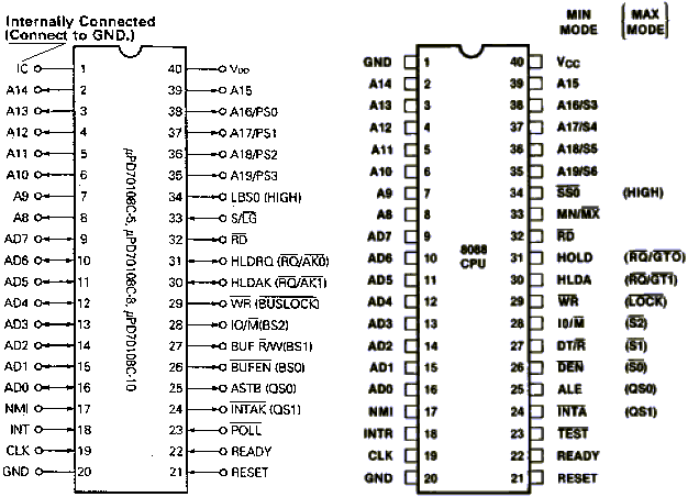

Posts: 16853
NEC_V20 & i8088 pinout
Распиновка NEC_V20 и i8088 практически одинакова:
По сведениям, приведимым в Интернет, NEC_V20 может заменить i8088,
но в ряде случаев требуется корректировка BIOS, т.к. некторые инструкции
NEC_V20 выполняет эффективнее...

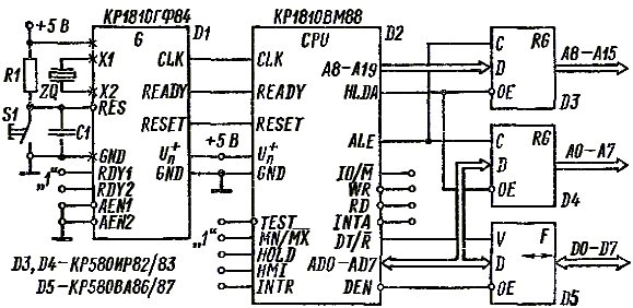

Posts: 16853
Ну и поскольку NEC_V20 и i8088 фактически родные братья, схема
включения у них даже в минимальном режиме имеет мало приятного:
А в максимальном - без системного контроллера i8288 (КР1810ВГ88) не обойтись... :-?

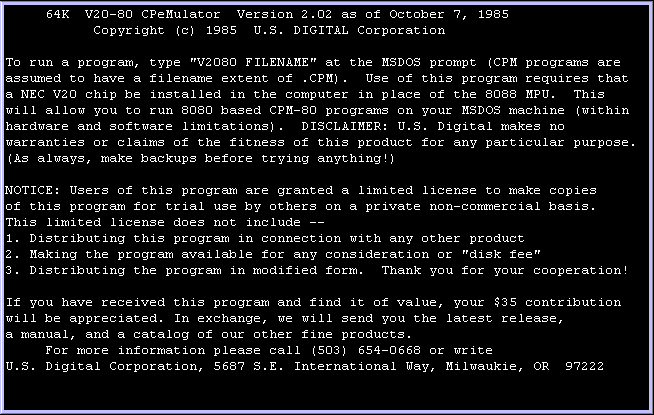

Posts: 16853
Re: NEC_V20 Mode Operation Instructions
VituZz wrote:Если будут какие-то инструкции, как эту самую эмуляцию проверить, то можно и попробовать.
Ну... пошаговые инструкции примерно следующие:
1) Скачать программу V2080.zip всего < 5КБайт в архиве.
2) Распаковать V2080.zip (< 8КБайт) и запустить под DOS файл V2080.COM
на машине с NEC_V20 CPU, и он выдаст свой HELP:
3) Согласно HELP-у переименовать СР/М-программу в FILENAME.CPM.
4) Запустить СР/М-программу в режиме эмуляции командной строкой:
С:\>V2080 FILENAME.CPM
5) Наверное обрадоваться... если эмуляция i8080 успешно заработает! :D
6) Сфоткать нам на зависть скрыншот - вот он, NEC_V20 в действии!!!
А у вас такого нету!!! :-Ъ
PS. Программа V2080.COM не единственная такого рода, просто первая под руку попалась...
PPS. СР/М-программу, я полагаю, можно взять с "Ориона"... Если будут трудности, могу со
"Специалиста" вынуть...
Ну, вроде принципиальных трудностей нет... Надо только придумать, как перенести файлы на XT. Ейный винт ни в один комп не подойдёт, как и ейные 5-дюймовые дискеты. Да и не знаю, работают ли дисководы...
Попробую сделать.
