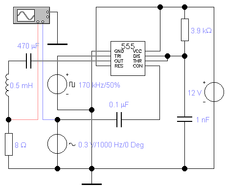

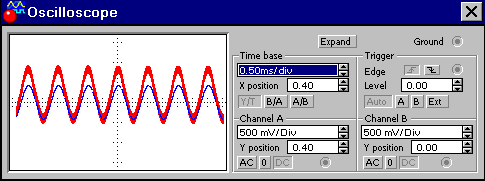

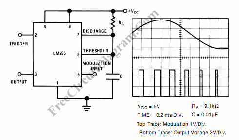

Вобщем, если сначала не мудрствовать, а посмотреть как на 555 делается стандартный ШИМ:
и реализовать его на модели:
то наблюдается весьма неутешительный вывод:
Коэффициент передачи 555 в качестве усилителя класса D весьма невысок. :(
От силы - 1.5.
Так что ШИМ в АМ приёмнике на 555 может быть просто плохо заметен на осциллограмме. :-?

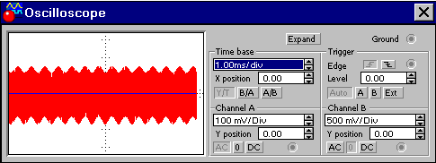

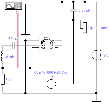

PS. По схеме, предлженной автором АМ-приёмника:
ШИМ вобщем-то тоже получается... но фильтруется хуже, хотя я и увеличил
индуктивность "динамика". :wink:
С АМ-сигналом пока ничего не выходит совсем. :( Может переменник поточнее подбирать...
Но там очень явная зависимость.
PPS. Смущают меня 25uF в схеме автора неполярные...
Что-то размер маловат... не встречал я таких 25uF.
PPPS. Работает эта авторская затея, но при неслабых амплитудах АМ сигнала... :lol:
Автор и сам пишет - хорошая антенна с заземлением нужны...
И КМОП 555 - чтобы не шунтировать контур.
А при таких амплитудах - карандаш с бритвой и ржавый гвоздь с наушником ТОН-2
великолепно запоют!
:wink:

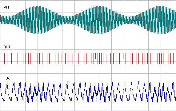

Идея такая, что АМ колебания накладываются на пилу генерации и, следовательно,
теряют отрицательную составляющую.
Компаратор реагирует на максимум амплитуды и получаются импульсы ШИМ,
пропорциональные огибающей.
