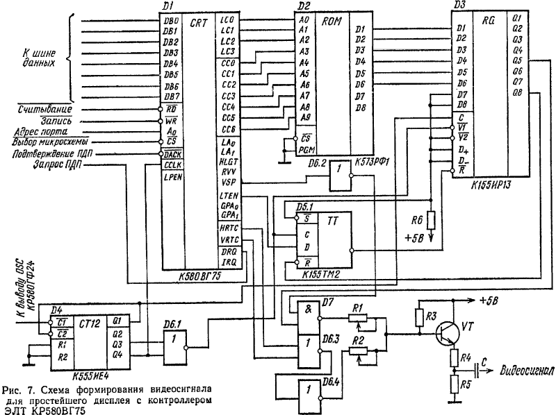

Lavr wrote:Для упрощения схемы "РК-86", насколько я помню, HRTC и VRTC, которые в принципе
являются сигналами гашения, применили как синхроимпульсы КСИ и ССИ.
В серьёзных схемах КЭЛТ на ВГ75 КСИ и ССИ формируют отдельно.
Оба этих варианта схемы включения КР580ВГ75 как-то неожиданно соседствуют
в одном номере журнала "Микропроцессорные средства и системы" 1985 ¹03:
стр. 51 и далее...
Возможно, я чего-то не понял... а может быть это давно исправили, но я этого не знаю,
только складывается у меня такое впечатление, что совпадения единиц на входе
элемента D4.2 в схеме "РК-86" не будет никогда... :(
D3 - это счетчик до 12 (ИЕ4) делает из OSC = 16 МГц частоту сдвига F = 8 МГц и
Fcclk = F/6 = 1,3(3) МГц.
В статье самогО-же Зеленко в МПСС 1985 ¹03 этот узел решен по-другому:
Но во всех, имеющихся у меня схемах "РК-86" и "Микрош", схема такая,
как на верхнем рисунке. Непонятный момент... :(
PS. Ну разве что очень короткая иголка проскочить может:
Но здесь это не подходит - надо удерживать этим сигналом регистр ИР13
в состоянии параллельной загрузки, и чтобы фронт F = 8МГц проскочил...
Странно, что Вы только сейчас узнали об этой "очепятке".
Действительно вместо "или" нарисовали "и".
Во всех заводских клонах в реальности 1/4 ИМС "или", а в схеме ей "соответствует" изображение "и". И при том всё это "без комментариев".
Почему так получилось - не знает никто.. :no:

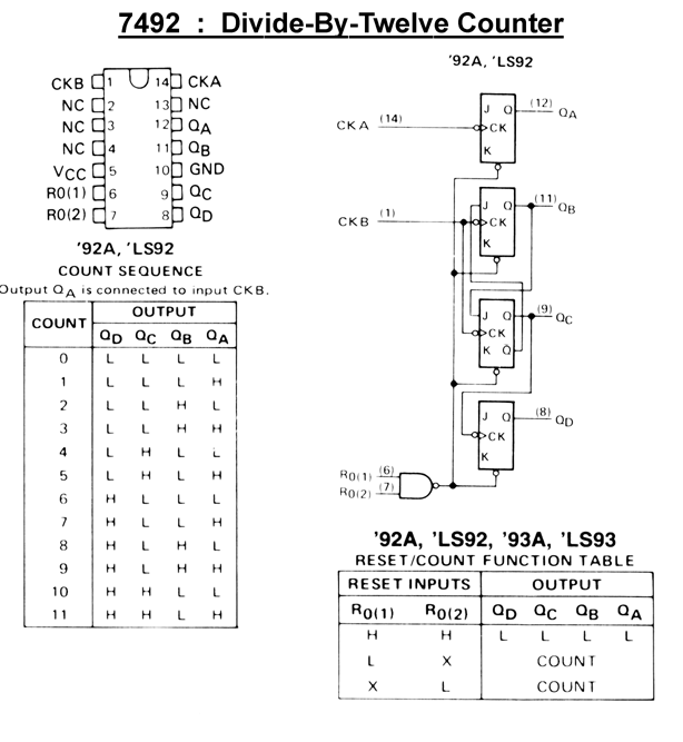

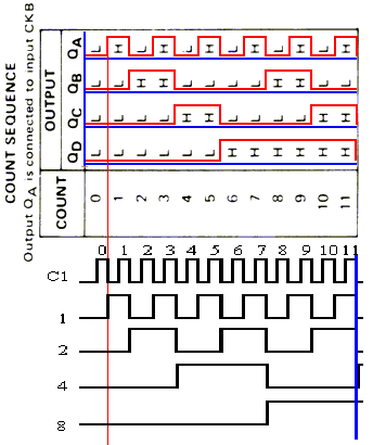

Lavr wrote:Возможно, я чего-то не понял... а может быть это давно исправили, но я этого не знаю,
Будет. Поинтересуйся на досуге, как устроен ИЕ4.
Первые два разряда действительно считают как обычный двоичный счётчик. А вот разряды 4 и 8 считают по другому:
Q8 Q4
0 0
0 1
1 1
0 0
petrenko wrote:Действительно вместо "или" нарисовали "и".
Всё там правильно. В схеме D4 это ЛИ1, а не ЛЛ1.
К тому-же, ИЛИ на этом месте тоже будет работать. Этот элемент формирует задний фронт тактового сигнала, когда будет передний фронт - неважно.
А может даже и не будет, этот сигнал ещё разрешает загрузку данных в сдвиговый регистр, так что ИЛИ тут не к месту.

Гы, а на третий триггер только тактовый сигнал идёт? Очепятка? Разве выход второго триггера на третий не идёт? :)
Судя по таблице, третий триггер должен быть D-триггером, и выход второго Q должен идти на вход D. А чтобы JK-триггер сделать D-триггером нужен инвертор.

b2m wrote:Поинтересуйся на досуге, как устроен ИЕ4.
Q8 Q4
0 0
0 1
1 1
0 0
Я, собственно, вчера и поинтересовался, только в вечно глючный Шило не полез...
А скачал я вот этот документ:
И мне сразу из его таблицы стало ясно, что считает он не так, как я ожидал, ну и не так,
собственно, как ИЕ5 в режиме счета до 12.
Смутило меня, что нет привычного для счетчиков с обратной связью и произвольным
коэффициентом пересчета переключения каждого следующего по спаду предыдущего. :(
Ошибка моя, как впрочем и твоя, что нет у ИЕ4 разряда с весом 8 = 2^3 ( Q8 ).
Вес его старшего разряда - 6.
И это вобщем-то видно, там, где правильно рисуют УГО. :lol:
То есть он считает в коде 6-4-2-1, а не в привычном 8-4-2-1.
А в таком случае - всё не вызывет вопросов... Только вот дешифратор на семисегментный
индикатор на его выходах - может озадачить. :D
А я даже не помню - есть ли дешифраторы из кода 6-4-2-1...

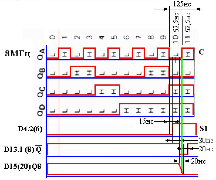

b2m wrote:
Lavr wrote:Работает оно следующим образом:
LTEN = 1 записывается в ТМ2 со входа D на Q = 1 по фронту С с выхода D4.2...
значит на /Q = 0.
Этот ноль по входу /R сбрасывает в состояние "все нули" регистр ИР13.
И с его выхода 20 установивсшийся ноль перебрасывает ТМ2, чтобы он освободил вход /R регистра ИР13 состоянием /Q = 1.
Таким образом, этот трюк записывает "0" в регистр ИР13 и дает возможность их сдвигать.
Сдвигаемые нули - и есть черточка курсора.
Ну да, а следующий тактовый сигнал запишет данные из ПЗУ в сдвиговый регистр, т.к. S1 всё ещё равно 1 :)
А вот этого он сделать просто не успеет... :wink:
Из-за высокой тактовой частоты сдвига 8 МГц (период 125нс).
Значит берём типичные задержки распространения:
http://www.roboshem.ru/default.asp?raz=3&id=88
155ЛИ1, КМ155ЛИ1
10 Время задержки распространения при включении не более 19 нс
11 Время задержки распространения при выключении не более 27 нс
http://www.chipinfo.ru/dsheets/ic/155/tm2.html
К155ТМ2
11 Время задержки распространения при включении не более 40 нс
12 Время задержки распространения при выключении не более 25 нс
http://www.qrz.ru/reference/kozak/ttl/ttlh86.shtml
К155ИР13 8-разрядный универсальный регистр
Задержки распространения (нс)
Выход " Q" от входа "Cl" Q= H-->L -23-35
Выход " Q" от входа "Cк" Q= L-->H -20-30
Выход " Q" от входа "Cк" Q= H-->L -17-26
И смотрим, как весь процесс выглядит по отношению к фронту C на ИР13 при S1=1.
Собственно из-за этого я и заинтересовался тем, как работает счетчик ИЕ4.
Задержки распространения я специально взял везде меньше максимальных.
Из графиков видно, что несмотря на то, что S1=1 к моменту завершения процесса
установки в "1" и последующего сброса в "0" триггера ТМ2, фронт C в регистр ИР13
уже ничего параллельно записать не может.
В силу приоритета асинхронных входов над синхронными.
Ну своей этой схемой из МПСС 1985 ¹03 г-н Зеленко меня конкретно приозадачил... :(
Как ни крути и что не предполагай, но импульс параллельной загрузки в ИР13 слишком
широкий - два фронта такта С укладываются в него... :o
На опечатку - тоже не похоже... все элементы корпуса D6 - ИЛИ-НЕ - задействованы
на схеме...
