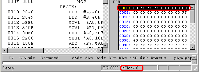

Lavr wrote:Есть вот такой Виндавозный отладчик для микроконтроллера КР1878ВЕ1, работает он довольно-таки
неплохо, все примеры для микроконтроллера я проверяю на нём.
То, что обведено красным контуром в окошках - это состояние портов ввода-вывода А и В.
Так вот хотелось мне вывод в эти окна перехватить и сделать плагин для отладчика с эмуляцией
внешнего устройства, скажем, линейки светодиодов или матрицы их как в MPLAB IDE для PICxx.
Если исправлять содержимое полей портов в этих окнах, то отладчик это воспринимает, как ввод с ВУ.
Можно было бы эмуляцию кнопок прицепить... а то отлаживать, видя лишь циферки, - кисло немного... :-?
Собственно, это у меня была идея подшаманить Виндавозный отладчик для микроконтроллера КР1878ВЕ1,
так, как я позже умудрился-таки подправить эмулятор компьютера БК, чтобы можно было прицепить
внешний плагин, отображающий зажигание светодиодов или 7-сегментных индикаторов через порты контроллера,
а также эмулировать нажатие кнопок.
С эмулятором БК это получилось методом внедрения в код. А вот с фирменным отладчиком для микроконтроллера
КР1878ВЕ1 фокус тогда не удался... :-?
