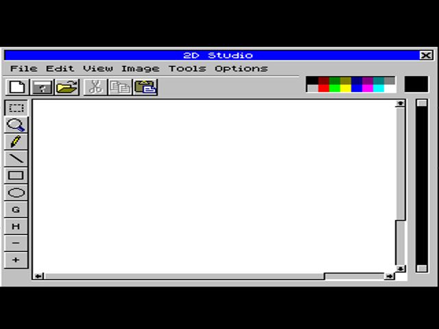

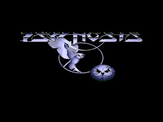

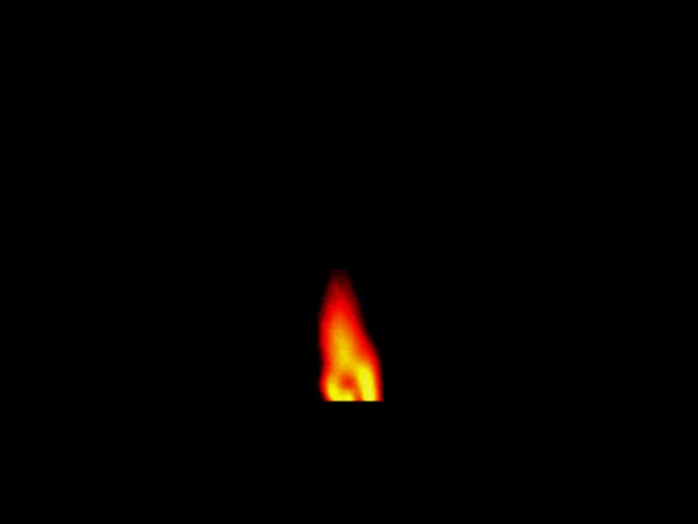

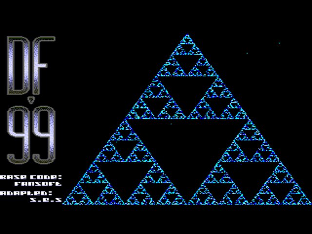

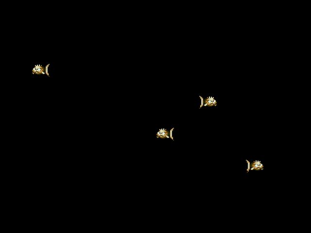

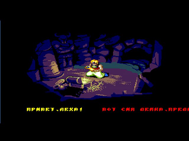

Вот так будут выглядеть в 640x350 старые программы, использующие экран в 256 строк:
Кстати в новых графических режимах пользователь всё также сможет подключать видеопамять в своё окно построчно, записывая номер строки в порт #89. Чтобы записывать номера строк от 256 до 399, придётся задействовать второй порт - например #8A (записывая туда 0, юзер получит строку 256, 1 - 257 и т.д.). Да - эти порты будут работать только на запись...
P.S. Могу по-быстрому подкрутить свой эмулятор Спринтера так, чтобы он эмулил новые графические режимы, если кому-то уже интересно потыкаться :roll:
P.P.S. Все вышевывешенные картинки получены в моём эмуляторе, не использующем ни стандартный спринтеровский BIOS, ни стандартную спринтеровскую ось DSS - все поддержанные точки входа написаны на сях, т.е. перенести их на новое железо - не проблема...
