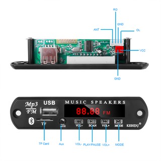

Решил сэмуллировать работу вот такого дисплея в программе.
В интернете есть готовые решения, но только на дисплее с 11 выводами, где есть отдельно катоды. Но у меня индикатор с 7 выводами и вот такой схемой.
Вопрос как с процессора подавать сигналы? Если я подаю 0 на первый вывод и на остальные по 1, чтоб засветить первое знакоместо, то нечаянно засвечиваются и другие сегменты.

2-мя состояниями не обойдёшься: viewtopic.php?p=167252#p167252

Я старой формации и Си вкладки не понимаю. Перехожу на блоки с выводом третьего состояния. Как интересно сделано в китайской микросхеме, с которой я отрезал схему дисплея. Вот такие девайсы имеют данный дисплей.

Нашёл я как сделать. Каждый промежуток времени я вывожу код засветки только одного сегмента. Подаю 0 и 1 на соответствующие катод и анод сегмента. Остальные выводы дисплея я программно в PIC контроллере переключаю на вход и никаких "левых" засветов. Осталось на реале подсчитать резистор какого номинала повесить на входы дисплея. Эмуляцию представлю позже.

Скважность большая - резисторы не нужны.fifan wrote:Осталось на реале подсчитать резистор какого номинала повесить на входы дисплея.

Сделал тестовую прошивку. Всё работает. В эмуляторе двишковым переключателем выбирается адрес символа цифры или спецсивола, а кнопкой - номер знакоместа.

Сделал модельку этого дисплея.
Установка: Распаковать содержимое архива в каталог "..\data\led_display\" симулятора, добавить в файл "led_display.xml" строчку:
<item name="4bit_fm_mp3" info="4-Bit Led Display, Charlieplexing LEDs" />
На мой взгляд принцип зажигания светодиодов при таком подключении симулируется в программе плохо (слишком темные символы получаются). Это из-за аналоговой симуляции светодиода (меньше ток - меньше яркость).
Если у кого-нибудь есть информация по подобным индикаторам, просьба поделиться. Могу сделать модели.

Наименования какие то странные. "4-Bit Led Display" - поначалу думаешь что это разрядность интерфейса.) Оказывается, к-во цифр. Может 4-Dig или 4-Char?FizikS wrote:Сделал модельку этого дисплея.
Для увеличения яркости нужно пропускать "не горящие" светодиоды, тогда скважность будет меньше. Но, в железе минимальную скважность нужно ограничивать.На мой взгляд принцип зажигания светодиодов при таком подключении симулируется в программе плохо (слишком темные символы получаются).
