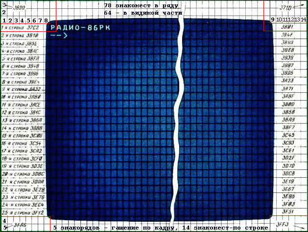

А вот тут Вы просто совершенно не правы! :o
В РК-86 с выходов ВГ75 выходят как раз КСИ и ССИ:
А функцию гашения РК-86 выполняют "пустые" знакоместа в памяти.
Если в эти позиции памяти записать символы - то никакого гашения напрочь не будет! 8)
Когда мы беседовали в начале этого топика - я сам для себя сделал все расчеты по этой
картинке и проверил на живой "Микроше", чтобы отмести все сомнения раз и навсегда.
