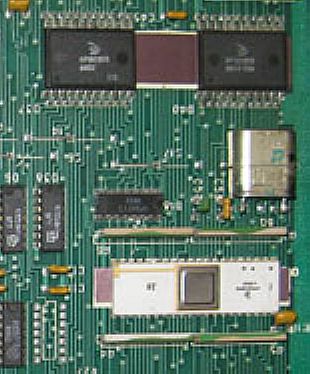

Lavr wrote:У каких-то отечественных плат (может ДВК) процы к такой медной шинке прям
на плате были прижаты.
А может это были "Электроника 60" или 100... но выглядела она примерно вот так:
Под БИСятинами там натурально были пластинки медные...
У меня такая плата была совершенно живая, и на ней было солидно РУ5-й памяти,
но рука не поднималась попилить живую плату.
В итоге у меня её выменяли на линейку РУ7 и такую же убитую и полуразобранную плату.
Вот пластинки были с неё.

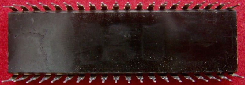

А процессоры - если приглядеться с низу - то кристаллодержатель (или теплоотвод)
можно увидеть:
И попадались экземпляры, где эту аллюминиевую пластинку почти не заливали
или пластмасса почти прозрачной была.
Так вот в положении как на картинке процессор оборачивали снизу такой довольно жесткой фольгой.
На этой фольге, выгнутой рёбрами, обычно поступали микросхемы в заводской упаковке.
Затем процессор зажимали за низ в фрезерном станке и полегоньку торцевой фрезой
снимали всю пластмассу до алюминия.
После этого процессор монтировани на медную пластину...
Так вот во времена этих опытов паста была в дефиците и тепловой контакт обеспечивали
весьма интересно... :wink:
Если аккуратно спилить крышку мощному транзистору типа КТ812 (КТ809), у него внутри
кристалл покрыт некоей "слизью" - вот ей и смазывали.
В итоге получалось как на верхней картинке- только проц - КР580ВМ80.
В этом виде его и гнали чисто генератором вместо кварца.
