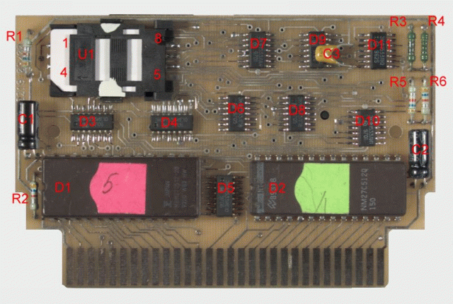

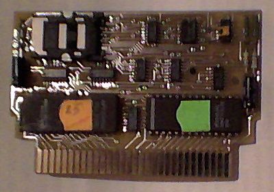

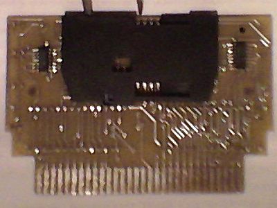

Ну прежде всего сам картридж вот такой:
В верхней торцевой части картриджа обнаружилась щель, что и заинтересовало меня.
Внутри картриджа оказалось два приёмника для карт с контактами, как у симки
но размер несколько нехарактерный...
Я погуглил и оказалось это приемники для карт "домашнего казино"!
Честно говоря, пока не прогуглил, очень надеялся, что этот картридж позволяет читать
карточки памяти... Но это оказалось не так.
Мелкая логика на карте отечественная... ПЗУ-хи 27С512... Вроде бы ничего более удивительного...
Кроме еще одного картоприемника в левом верхнем углу платы картриджа!
Но может - это как раз то, что мне и хотелось - в верхнем уголке платы картриджа?

А вот с картриджем оказалась очень интересная ситуация... Поскольку я примерно
представлял, что может находиться в картридже, то вскрывать его особо и не хотел...
Но раз уж я все дендики погонял на вшивость, то решил и в картридж заглянуть...
И вот его начинка оказалась несколько необычной...

В принципе, мне надо что-то типа: Reprogrammable NES cartridge
Или иной картридж с заливкой программы с компа мне нужен...

Программируемый картридж сделать из любого, где есть посадочные места под ПЗУ, это не сложно. Другое дело выбрать маппер. По твоей ссылке - там маппер #0, т.е. отсутствует. Это дает 32КБ кода и 8КБ графики. Себе я делал UnROM то 256КБ программы и 8КБ ОЗУ для графики (подгружаемая на ходу). А можно и полностью свой сделать, а чтобы ламельки были красивыми - и платку заказать. К тому же, ты показал NES вариант (72 пина), а тебе нужен FamiCom вариант (60 пин) для денди.

Я не ошибся, что я написал вот так?HardWareMan wrote:К тому же, ты показал NES вариант (72 пина), а тебе нужен FamiCom вариант (60 пин) для денди..
Поскольку я никогда не связывался с дендиками, то я просто пошуршал поиском,...мне надо что-то типа: Reprogrammable NES cartridge
какие есть варианты схемотехники того, что мне нужно.
Прежде, чем делать что-то своё, я посмотрел, что люди в этом плане делают.

Люди обычно берут донора, невозбранно его паяют, а потом юзают по полной. К сожалению, у меня не осталось микросхемных картриджей, чтобы сделать тебе перепрограммируемый. Разве что UxROM отдать, но там PLCC32. Так что варианта 2: делать плату самому (или с заказом на заводе) или искать донора.

Да, ты прав, я тоже это всё прочитал, и прикинул, что в этом качестве данная платаHardWareMan wrote:Люди обычно берут донора, невозбранно его паяют, а потом юзают по полной.
мне как раз вполне подходит.
Рассыпуха отечественная, всё, что мне надо - на плате установлено...
Плата сама по себе не маленькая - поле для деятельности МГТФ-ом имеется.
Ну и под памятью - панельки надо будет воткнуть...
