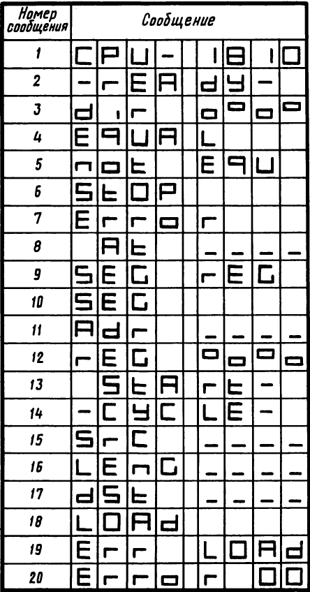

lbodnar wrote:Жалко что они не использовали ASCII потому что трудно сообщения разбирать
и некоторые символы вообще непонятны.
Да - можно было бы сделать перекодировку по таблице в 7-сегментный код.
Всё равно в ПЗУ куча нулей забита. Это не затормозило бы излишне программу.

Post by lbodnar »
Таблица системных сообщений.
Подпрограмма вывода сообщений находится по адресу cs:0703 и принимает номер сообщения в si.
Символ 0x40 обозначенный как "*" в сообщениях оставляет текущий отображаемый на дисплее символ неизменным.
segFE00:094D 40 40 40 40+  msg_table     db 40h, 40h, 40h, 40h, 20h, 20h, 20h, 20h ; 0:  "****    "
segFE00:0955 0C 16 1A 2A+                db 0Ch, 16h, 1Ah, 2Ah, 1, 8, 1, 0         ; 1:  "CPU-1810"
segFE00:095D 2A 18 0E 0A+                db 2Ah, 18h, 0Eh, 0Ah, 0Dh, 1Bh, 2Ah, 20h ; 2:  "-reaDy- "
segFE00:0965 0D 12 18 20+                db 0Dh, 12h, 18h, 20h, 21h, 22h, 21h, 22h ; 3:  "dir o°o°"
segFE00:096D 18 0E 10 20+                db 18h, 0Eh, 10h, 20h, 22h, 21h, 22h, 21h ; 4:  "rEG °o°o"
segFE00:0975 05 0E 10 20+                db 5, 0Eh, 10h, 20h, 18h, 0Eh, 10h, 20h   ; 5:  "SEG rEG "
segFE00:097D 0A 0D 18 20+                db 0Ah, 0Dh, 18h, 20h, 2Bh, 2Bh, 2Bh, 2Bh ; 6:  "Adr ____"
segFE00:0985 2A 05 19 0A+                db 2Ah, 5, 19h, 0Ah, 18h, 19h, 2Ah, 20h   ; 7:  "-StArt- "
segFE00:098D 2A 0C 1B 0C+                db 2Ah, 0Ch, 1Bh, 0Ch, 14h, 0Eh, 2Ah, 20h ; 8:  "-CYCLE- "
segFE00:0995 0E 18 18 21+                db 0Eh, 18h, 18h, 21h, 18h, 20h, 40h, 40h ; 9:  "Error __"
segFE00:099D 05 19 21 16+                db 5, 19h, 21h, 16h, 40h, 40h, 40h, 40h   ; 10: "Stop____"
segFE00:09A5 20 0A 19 20+                db 20h, 0Ah, 19h, 20h, 40h, 40h, 40h, 40h ; 11: " At ____"
segFE00:09AD 05 18 0C 20+                db 5, 18h, 0Ch, 20h, 40h, 40h, 40h, 40h   ; 12: "SrC ____"
segFE00:09B5 0D 05 19 20+                db 0Dh, 5, 19h, 20h, 2Bh, 2Bh, 2Bh, 2Bh   ; 13: "DSt ____"
segFE00:09BD 14 0E 23 10+                db 14h, 0Eh, 23h, 10h, 2Bh, 2Bh, 2Bh, 2Bh ; 14: "LEnG____"
segFE00:09C5 40 40 40 2A+                db 40h, 40h, 40h, 2Ah, 2Bh, 2Bh, 2Bh, 2Bh ; 15: "***-____"
segFE00:09CD 14 00 0A 0D+                db 14h, 0, 0Ah, 0Dh, 20h, 20h, 0, 0       ; 16: "LOAD  00"
segFE00:09D5 0E 18 18 20+                db 0Eh, 18h, 18h, 20h, 14h, 0, 0Ah, 0Dh   ; 17: "Err LOAD"
segFE00:09DD 23 21 19 20+                db 23h, 21h, 19h, 20h, 0Eh, 17h, 1Ah, 20h ; 18: "not EqU "
segFE00:09E5 0E 17 1A 0A+                db 0Eh, 17h, 1Ah, 0Ah, 14h, 20h, 20h, 20h ; 19: "EqUAL   "
