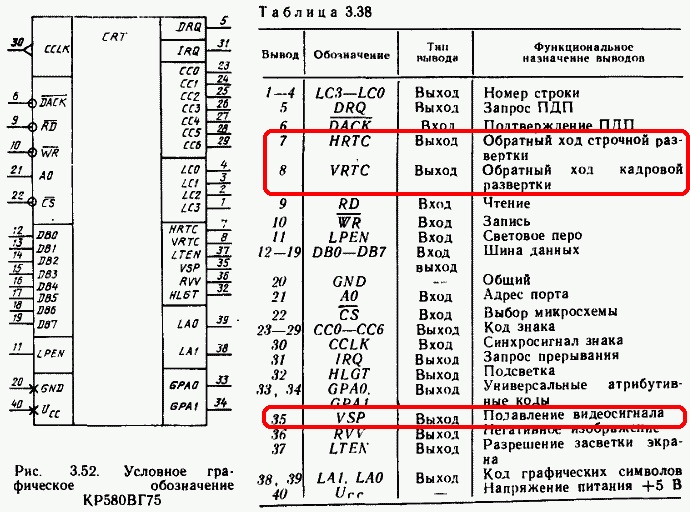

Shaos wrote:Если обратиться к первоисточнику, то он говорит:
HRTC - Horizontal Retrace
VRTC - Vertical Retrace
Что означает "обратный ход луча"...
Так и в справочнике"Микропроцессоры и микропроцессорные комплекты интегральных схем" черным по русски написано:
7 - выход -обратный ход кадровой развертки
8 - выход - обратный ход строчной развертки
Надеюсь с этим вопросом истина установлена.
ВГ75 вырабатывает импульсы обратного хода луча!

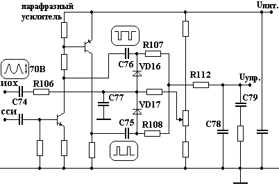

Lavr wrote:...в телевизор этот сигнал проходит через конденсатор, что приводит к потере постоянной составляющей.
Поэтому внутри телевизора осуществляют "привязку к уровню черного". В тех простых телевизорах,
где этого узла нет, или он весьма условный визуально получится вот что:
Если выводить полностью черный экран, он будет не черным, а серым - не к чему привязаться.

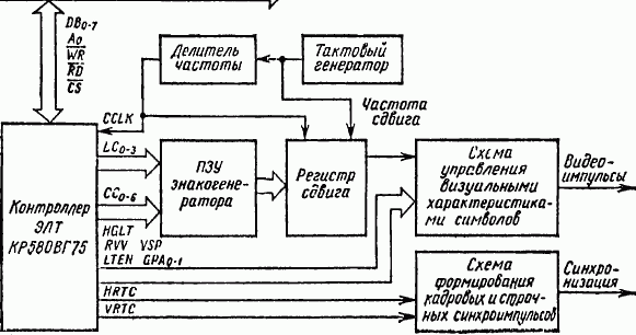

Мне кажется, что наш неожиданный диспут возник из-за некоторого
разночтения в документации на БИС видеоконтроллера ВГ75.
Действительно, в документации написано:
HRTC - Обратный ход строчной развертки
VRTC - Обратный ход кадровой развертки
VSP - Подавление видеосигнала
Но в стандарте видеосигнала, а ВГ75 всё-таки формирует нам видеосигнал,
терминов "Обратный ход строчной развертки" и "Обратный ход кадровой
развертки
" нет. Есть "строчный синхроимпульс" (Horizontal sync) и
"кадровый синхроимпульс" (Vertical sync), и есть интервалы гашения:
(Horizontal & Vertical Blanking Interval).
Но на мой взгляд, следует понимать эту терминологию так, что на выводах с этими
названиями появляются сигналы определенного уровня и запрограммированной
длительности строго в определённое запрограммированное время
А от того, как мы в дальнейшем обработаем эти сигналы внешней схемой,
и на какие входы дисплея подадим и будет зависеть их функциональное
назначение.

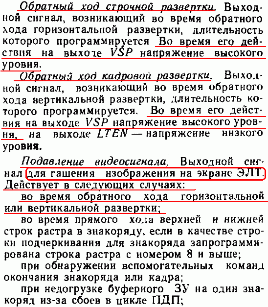

Если мы посмотрим далее описание самих сигналов, то увидим следующее:
Значит VSP - сигнал для гашения изображения на экране ЭЛТ, но активен
он на длительности HRTC и VRTC, то есть во время "обратного хода
строчной развертки
" и "обратного хода кадровой развертки".
Теперь смотрим - как рекомендуют обработать эти сигналы и подать на
дисплей:
HRTC и VRTC идут на "Схему формирования КСИ и ССИ", а VSP - в формирователь
видеосигнала
Значит, если HRTC и VRTC запрограммированы как КСИ и ССИ, то в "Схеме
" их достаточно смешать или согласовать с кабелем
отдельными буферами.
А если HRTC и VRTC запрограммированы по длительности как интервалы гашения
по строке и кадру
(Horizontal & Vertical Blanking Interval), то в "Схеме
" должны быть запускаемые ими одновибраторы или даже
программируемый интервальный таймер, и тогда центровку можно осуществлять
программно.
Сигнал VSP в этом случае равен по длительности HRTC и VRTC и формирует гашение
в формирователе видеосигнала.
Но заметим - можно поступить с ним и по другому, как в схеме "Радио-86РК".
Используют же в ряде схем включения ВГ75 сигналы LA0, LA1 и GPA0 и GPA1
совсем по другому назначению, нежели они обозначены в описании.
Так что итоговое резюме следующее: назначение сигналов HRTC и VRTC БИС
видеоконтроллера ВГ75 зависит от того, как мы запрограммируем БИС, и как
