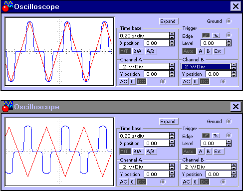

Попробовал я ещё один троичный буфер на КМОП ключах:
На мой взгляд, по фронтам эта схема хуже моего предыдущего инвертора
(см. нижнюю осциллограмму).
Значит троичный NAND буду делать на основе той схемотехники...
Ну и пока я делаю троичный NAND, может быть кто-либо выложит
его верную таблицу истинности? А потом сравним с моим образцом? :wink:

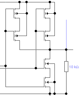

Как только сделал вот такой выходной каскад:
Выходной троичный сигнал сразу вдруг перекосило... :(
Под нагрузкой 1Ком просаживается вообще сильно... :-?
Причем вся гнусность в выходном каскаде, как ни странно...
Если нижние транзисторы поставить в параллель (управление сейчас синфазное),
Сигнал более-менее выравнивается...
Засада какая-то... :(
Posts: 16855
Нет, ну вы будете смеяться, а я чуть не плякаль... :o
Сигнал выравнивается и симметрируется, если верхние транзисторы заменить парами! :roll:
До затворов сигналы правильные и одинаковые... больше ничего придумать
лучше не могу... :oops:
И чего - оставить так? Что-то я такого нигде не видел по сей день... :wink:
PS. Нет... ненадёжно получается... как только управление затворами не в фазе,
выходной сигнал опять начинает кособочить... Однако же непонятно... Это же
низкоомные ключи... А при нагрузке 10КОм амплитуда проседает почти на половину...
