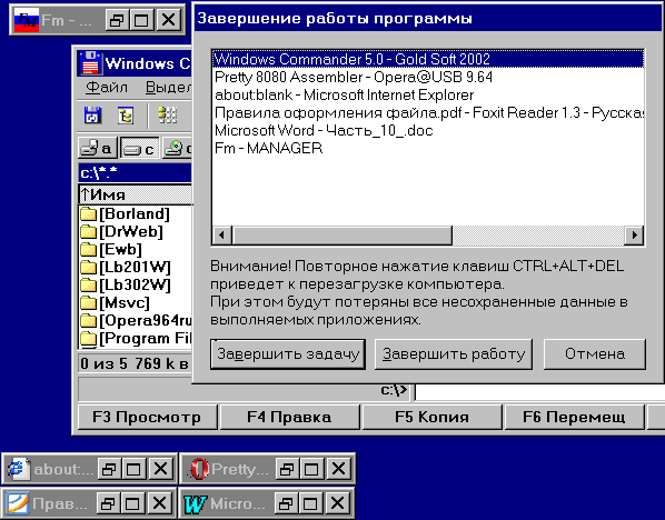

Lavr wrote:интересный вопрос: а что можно сделать с Вендой,
если завис (или убить) шелл-процесс explorer?... :D
И вопрос совсем не праздный, поскольку, судя по вопросам в сети, у некоторых этот
explorer только и занят, тем, что вешается и портит жизнь...
Ясно, что процесс explorer можно завершить, как и любой другой, но при этом
остаёшься фактически "без рук" т.к. Вендой практически нечем управлять.
Поэтому сам я в похожих ситуациях не рисковал это делать, а старался корректно
завершить открытые приложения и лишь потом решать, что же делать с explorer.
И, кстати говоря, иногда после завершения приложений он может и ожить... :wink:

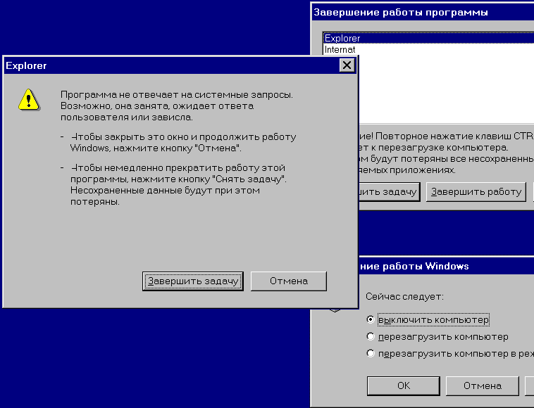

Так что я решил у себя конкретно попробовать, как отражается снятие процесса
explorer на работающей Венде-98.
Если его снимать, то Венда сразу же предлагает меню завершения работы:
Если от завершения работы отказаться, Венда, подумав, предложит завершить процесс.
Если explorer-таки завершить, пропадает сразу же трей, но Венда-98 сразу же
запускает explorer заново, хотя трей и не восстанавливается.

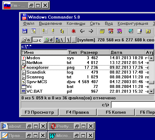

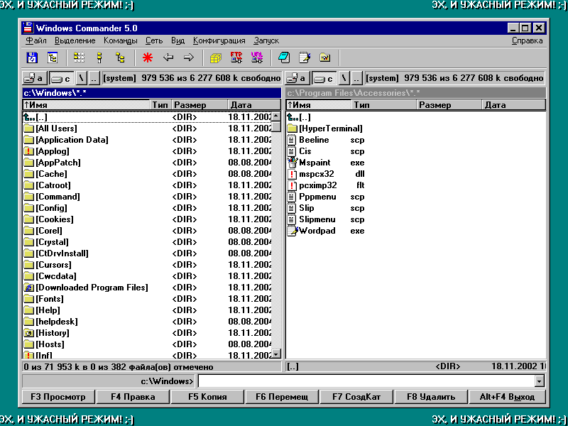

Ну и решил я попробовать, а как будет работать Венда без своего любимого shell=Explorer.exe...
Какой-то менеджер всё же нужен, иначе, как видно выше, с Вендой-98 сделать ничего не получится,
поэтому я поставил в качестве оболочки Windows Commander: shell=C:\WinCmd\WINCMD32.EXE.
Для пользователей Венды 3.хх в составе Венды-98 оставили убогий Диспетчер файлов Windows -
WINFILE.EXE, но он даже длинных имен не понимает... :(
При старте с WINCMD32.EXE в качестве shell, Венда-98 проигрывает свой стартовый звук и
Windows Commander возникает на пустой поляне... :lol:
Этакий графический Нортон получается. :wink: Впрочем знаю людей, которые без Commander-а в Венде
шагу ступить не могут и таскают его на флешках...
Если Windows (Total) Commander хоть немного настроен на ассоциации с файлами, то работать
в принципе можно... Хотя всё убого, и хуже чем в Венде 3.хх :
Программы сворачиваются прямо "на стол", переключаться между ними можно посредством Менеджера задач
по ALT+TAB. Tрея, естественно, нет, и куда сворачиваются программы, использующие трей, - убей бог не пойму...
В диспетчере процессов Венды-98 они при этом не видны.
Завершить работу Венды-98 позволяет тот же её диспетчер процессов, который Венду либо завершает,
либо перегружает по той же комбинации CTRL+ALT+DELETE.
Кстати, родной Интернет Эксплорер Венды-98 в этом режиме глючит, т.к. чего-то не находит...
Видимо сильно интегрирован в Венду, а вот Опера работает нормально и в Интернет выйти можно.
Но ещё раз повторю - всё чрезвычайно неудобно...

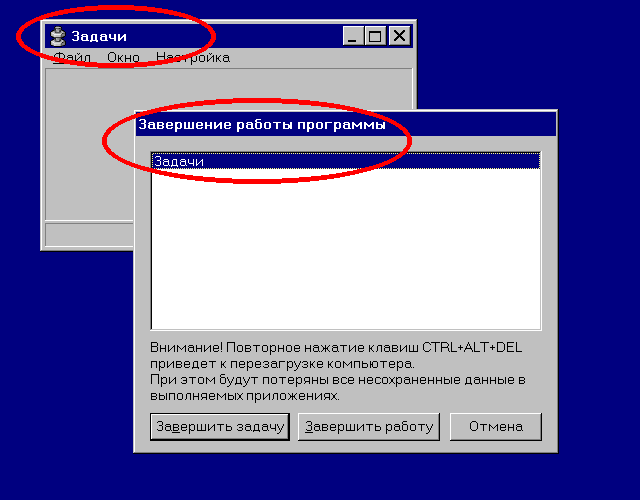

В Win95 ЕМНИП когда эхплорер падал работало комбо Ctrl+Alt+Esc, которая вызывала таскман, который позволял запустить эхплорер. В Win98 ее вырезали. Сейчас не скажу точно за модификаторы, но Esc там был точно.
Posts: 17155
HardWareMan wrote:В Win95 ЕМНИП когда эхплорер падал работало комбо Ctrl+Alt+Esc, которая вызывала таскман,

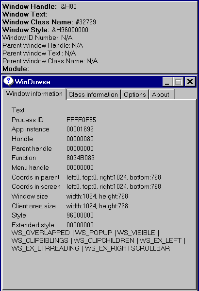

Я запустил голую Венду без Explorer-а и на все клики по desktop-у она плевать хотела.
Да я так понимаю, что и desktop-а никакого в этот момент нет у Венды.

1. Речь шла только о Windows 95.
2. Эксплорер должен быть выгружен, иначе он перехватывал хоткей.
3. Хоткей оказался простым - Ctrl+Esc. Выходит окно "Задачи", которое позволяет запустить все, что душе угодно. Пруфпик:

HardWareMan wrote:В Win95 ЕМНИП когда эхплорер падал работало комбо Ctrl+Alt+Esc, которая вызывала таскман, который позволял запустить эхплорер. В Win98 ее вырезали. Сейчас не скажу точно за модификаторы, но Esc там был точно.
Это было сказано не просто так. Инфа 100%.
А пруфпик был не гранатами не той системы а наш ответ Лавру на это:
Ничего не путаешь? У меня дофига документации по Вендам 95/98, но про вызов
таскмана при упавшем эхплорере слышу впервые, хотя под 95-й прилично работал
года 2 так
Уточни - чисто интересно...
Это у тебя доки не той системы. Раз 2 года работал и так и не услышал.

PS. Раз уж поставил Вынь95 - проверь вот эту инфу, если не затруднит:
"Tasks (TASKMAN.EXE) program is called by clicking twice on desktop if Explorer process is down."
Может это тоже характерный лишь для Вынь95 трюк?

Lavr wrote:Я запустил голую Венду без Explorer-а и на все клики по desktop-у она плевать хотела.
Решил я этот момент проверить, ведь "Рабочий стол" организует именно Explorer...
А что за окно на экране в его отсутствие и какому процессу оно принадлежит?
Результат с двух разных утилит вот какой:
Получается что это окно само по себе... :o Родительского процесса у него нет...
А я предполагал, что USER будет таковым процессом...
Явно, что тип - MDI у него, а больше не ясно пока ничего...
