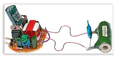

Я как-то не встречал таких кладбищ... но вот из чего можно весьма просто и доступно
быстро сделать как источник повышенного, так и просто неплохой
компактный источник питания - так это сгоревшие энергосберегающие лампы.
Там практически готовая схема, используя которую, легко выполнить подходящий БП.
Только вот в отличие от струйных принтеров сгоревшие энергосберегайки более доступны... :wink:
И я где-то на форуме, как мне помнится, ссылался уже на это оригинальное решение...

MC68k wrote:пруфпик можно?
Можно:
А ещё больше иллюстраций по ссылке, которую я 2 раза вставил в пост:
http://oldoctober.com/ru/smps/

А кто из наших уважаемых знатоков скажет, получится ли "скрестить" такую штуку из лампочки с тем, что осталось от сгоревшего ATX БП (в смысле вместо L5 подключить транс ATX-ового БП ) и какая мощность может быть по +12 и +5 примерно у такого "кентавра". Хватит для питания модульного компа на 580вм80 ?
petrenko wrote:А кто из наших уважаемых знатоков скажет...
Ну а самому прочитать по ссылке - слабо? :wink:
"Блок питания мощностью 100 Ватт"
Это если чисто по схеме из лампочки... хватит для питания модульного компа 100 Вт?
А когда ты "скрестишь ужа и ежа", я лично ничего предсказать не возьмусь,
потому как не знаю, что у тебя за транс... :-?
Ну тебе ведь - проще простого: цепляешь свой транс в схему, как по ссылке объяснено,
и исследуешь - будет ли работать водонагреватель... :lol:
Только не забудь умный совет по ссылке: первый пуск - делай через лампочку.
