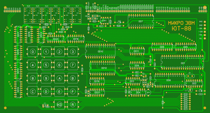

Ищу печатную плату ЮТ-88

Не знаю уж, сколь актуально... но и в курилках прятать - тоже не дело...FD 263 01 wrote:Ищу печатную плату ЮТ-88...
Источник: Как я собирал ЮТ-88
Честно говоря, я сам вижу "ЮТ-88" на печатной плате впервые!

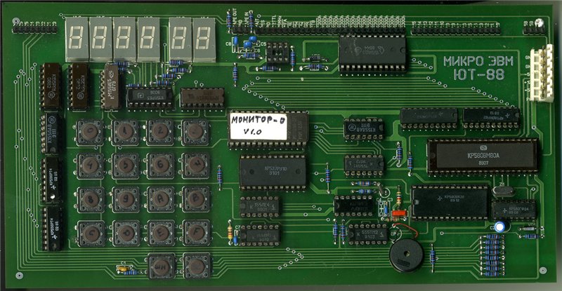

Дак есть и древнее. В той же теме первое сообщение от SysCat
SysCat 21.01.2013, 18:34
Вот благодаря одному хорошему человеку, Владимиру Бартеневу, если не ошибаюсь, у меня появилась заводская плата процессорного модуля ЮТ-88 на РУ-10, если память не изменяет, то он сказал, что производилось в Воронеже.
Есть проблемка, на одной стороне имеются механические повреждения дорожек, толи так лежало, то-ли с чем-то столкнулась, и некоторые дорожки расплюснуло, что бы не ковырять ножем есть идея - может залить канифолью и нагреть, вроде как похоже, что лудились платы оловом, можем тогда излишки уйдут?

Вот это да! У автора ЮТ-88 была печатная плата, в то время как в журнале писали про то, что все надо разводить МГТФом.vinxru wrote:Дак есть и древнее. В той же теме первое сообщение от SysCa

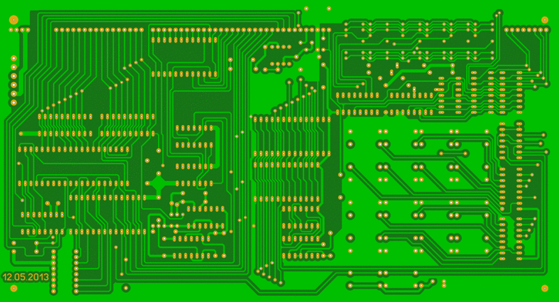

Честно говоря, не ожидал, что мое творение кому-нибудь пригодится. Сейчас в проекте цветной видеоконтроллер для ЮТ-88, уже почти закончил разводку платы. Если вдруг кого заинтересует - могу выставить на всеобщее обозрение.Lavr wrote:но и в курилках прятать - тоже не дело...

Lavr, дык для "Специалиста" сначала тоже печатки не было, а когда плата появилась - напечатали в журнале.
Уж не гневные ли письма, приходившие в редакцию, помешали этому? Судя по фоткам из того же журнала, у автора ЮТ-88 была плата и для видеоконтроллера, хотя всем снова твердили про МГТФ.
Случайность, вот схема видеоконтроллера, который я планирую сделать (критика приветствуется).
Схема почти как у автора, только теперь по адресам с 0xЕ800 по 0хЕFFF хранятся цвета выводимых символов (4 бита цвет символа и 4 бита цвет фона). Печатную плату к нему я еще не доделал, выложу сюда когда будет готово.

Формирователи RGB переделать на эмиттерные повторители, что бы выходное напряжение не зависело от сопротивления нагрузки.
http://ic.pics.livejournal.com/vinxru/2 ... 8_1000.png
В идеале надо бы засинхронизировать процессор и видеоадаптер, что бы не было помех. А это однозначно приведет к схеме Специалиста, только с дополнительным знакогенератором.
А можно и процессор тормозить, как в Львове ПК 01
