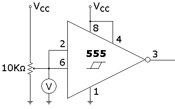

Ну я помню, что Триггер Шмитта можно сделать и иначе - примерно так:
Есть ещё варианты - и я решил их напомнить себе из интернета...
И вдруг наткнулся я сразу же вот на что:
Прецизионный триггер Шмитта с RS-триггером.
Применён в интегральном таймере NE555 (КР1006ВИ1).
А у меня этих таймеров - КР1006ВИ1 - целый коробок есть т.к. нечасто их использую.
Получается, что Триггер Шмитта из КР1006ВИ1 можно сделать просто элементарно -
без лишних деталей:
Так как вы считаете, Триггер Шмитта на КР1006ВИ1 - адекватная замена элементу из
К155ТЛ2 в случае необходимости?

Нет - не пугают. Тем более, что на КР1006ВИ1 нужные временнЫе интервалы ещё и формируются
весьма точно. :kruto:

Lavr wrote:Получается, что Триггер Шмитта из КР1006ВИ1 можно сделать просто элементарно -
без лишних деталей:
Error404 wrote:именно так (КР1006ВИ1) сделан сброс в Орионе-ПРО...
Почитывал я сегодня дружественный форум и наткнулся на этот самый "Орион-ПРО",
посмотрел схему, действительно, сброс сделан именно так:
