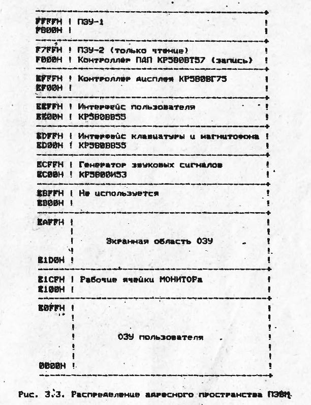

Вот распределение адресов из мануала Апогея:
Как видим тут 59К непосредственно адресуемого ОЗУ
P.S. Что-то мне кажется, что Апогей - это самый правильный вариант развития РК-шки :roll:

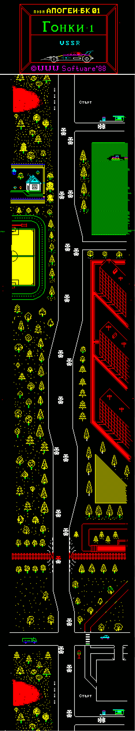

а чего бы и нет, звук на рк можно ;)
вот игрушка с апогея
Posts: 24185
Уменьшил картинку в два раза и загрузил прямо сюда :)
Много кстати игр цветных было у Апогея? Это если не считать современные демко-игры от vinxru...
esl wrote:а чего бы и нет, звук на рк можно ;)
не логично как-то - клон РК-шки всё-таки...
P.S. по-моему, это скорее единственная нелогичность апогея (ну есть ещё непонятности типа поддержки MSX формата чтения-записи на магнитофон, но это уже мелочи, решаемые чисткой ПЗУ : )

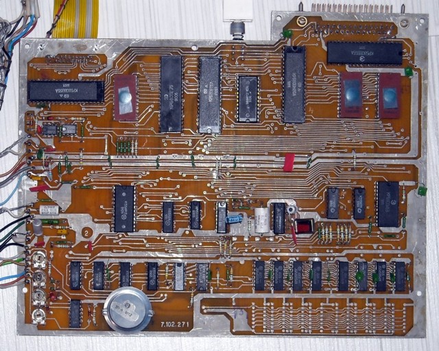

Вот фотки платки покрупнее:
http://retropc.org/index.html?action=w_ ... erjanie=83
P.S. А не сделать ли мне 100% реплику сего чюда? :o
P.P.S. Опа - а реальная плата отличается от принципиальной схемы! Я вижу тут кондёр воткнут рядом с кристаллом, а на схеме его нету...

Shaos wrote:...Как видим тут 59К непосредственно адресуемого ОЗУ
Cюда даже CP/M-80 можно поставить (правда 80 символов в строке не получится)...
