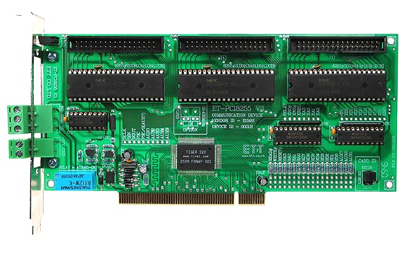

неожиданно попалась мне в поиске вот такая плата,
которая заставила призадуматься...
В разводке я не заметил каких-либо супер-космических ухищрений, есть компоненты даже не SIMD...
как-то не видно препятствий такую плату в любительских условиях изготовить...

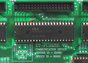

Если кто не разбрал навскидку - что это за плата, так это три параллельных порта типа К580ВВ55А (i8255).
Ну и вопрос возник вот какой: примененные на плате i8255 - они самые обычные или какие-то специальные,
быстродействующие?

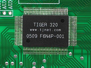

И второй вопрос - что вот это на плате такое?
Теоретически я представляю, что это, вероятно, узел, который во время процедур PnP
осуществляет диалог с компьютером и реализует настройки...
Но что это конкретно такое?
И не кажется ли вам, что не так уж и сложна эта PCI-карта для повторения?

Lavr wrote:И второй вопрос - что вот это на плате такое?
Загуглил я фразу IC Tiger 320 и нашел-таки, похоже, прямо документацию на эту PCI-карту:
http://www.electronicsam.com/images/Kan ... ci8255.pdf
Согласно мануалу:
All 3 chips of 8255 of the ET-PCI8255 V3 Card connect with the
computer by the PCI Bus System through the PCI Decoder
Chip No. TIGER320
. The 8255 Chip is arranged to connect
with PCI Bus System in I/O Port Level and the function of
TIGER320 Chip is a medium of connection between PCI Bus
and 8255 via I/O Port Level of PCI Function.
Tronix
Posts: 662
Joined: 18 Nov 2013 02:38
Post by Tronix »
Короче плисина хер знает какой сложности ака заказной чип. С PCI вообще все сложно, как по мне. По крайней мере "любительских" устройств чуть меньше чем одно-два на весь инет.

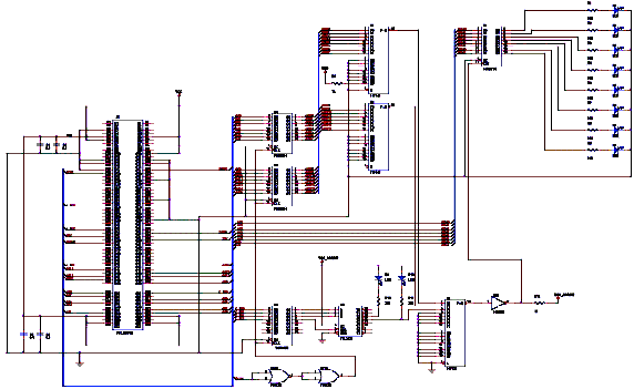

Lavr wrote:Я имел в виду "Простое PCI устройство" Сергея Астанина...
Но по ссылке почему-то не открываются картинки и схемы... :-?
На эту же схему ссылаются как на: "Простое диагностическое устройство для шины PCI" http://ast.stack.ru/ast_pci.htm
Но этот сервер недоступен... по некоторым косвенным данным обсуждаемая схема выглядит примерно вот так:
Увеличить
Ну вот здесь рассуждения на её тему: http://elm-chan.org/works/pci/report_e.html
