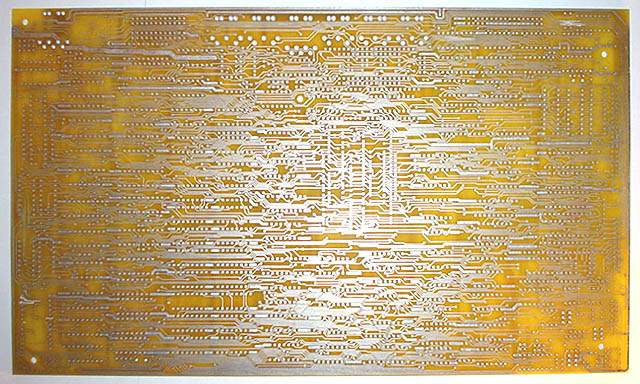

Re: Ждемсъ :)
Платы оказались версии не 7.10 а версии 7.00 - отличаются разьемом механической клавиатуры и немножко схемотехникой ЦАП.

Re: Ждемсъ :)
У Макса в архиве, под именем cp71.pcb лежит версия 7.00 (а я не проверил, да и Влад тоже глянул - цифровые микрухи также стоят). Самое прикольное, в этом же архиве лежит монтажная схема для 7.10 (т.е. где имена микрух написаны и только корпуса нарисованны). Короче ничего в этом страшного нет, а есть даже своеобразный бонус - разьем для механической клавиатурыdhau wrote: Опа, а как так получилось? Не тот PCB файл отослали?

- Posts: 25404
Re: АТМ Турбо версии 7.10
Вот такая вот плата:CHRV wrote:Сабжи запущены в производство!
