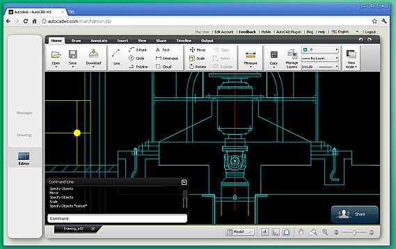

AUTOCAD WS WEB APP
AUTOCAD WS WEB APP
Есть ещё и АВТОКАД он-лайн:
A также он-лайн ФОТОШОП сушествует...
