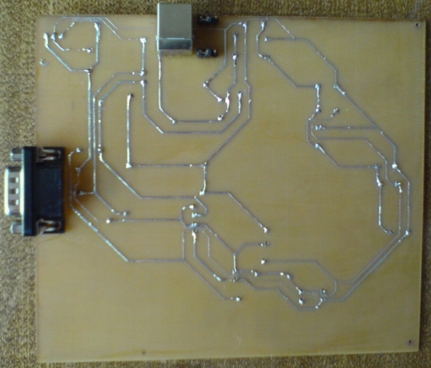

Целую субботу потратил, чтоб сделать адаптер к CF!
Хлорное железо старое, травилось долго.
Иглой вычищал между дорожками - ИЗВРАТ!!!

Romanich wrote:Целую субботу потратил, чтоб сделать адаптер к CF!
Ужос - скоро будет экспериментальная серия адаптеров от НедоПС CF-IDE40-IDE44
Posts: 24099
Круть! :kruto:
Different
Posts: 408
Joined: 18 Feb 2007 11:40
Post by Different »
Обратите внимание, как пролегли дорожки на плате.
Древо познания практически. Через тернии к контактам. :wink:

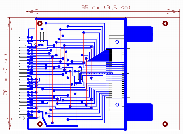

Posts: 24099
А я недавно на ebay.com приобрёл парочку адаптеров CF2IDE (мама - т.е. для втыкания непосредственно в мать) по 5 баксов штучка:
По идее по фоткам печатной платы можно попытаться восстановить схему ;)
А я делал эмуль винта на CF для ноута.
CF на 512Мб успешно работает в 486ом ноуте на работе в связке с PTS-DOS 32. ;)

Posts: 24099
Shaos wrote:А я недавно на ebay.com приобрёл парочку адаптеров CF2IDE (мама - т.е. для втыкания непосредственно в мать) по 5 баксов штучка:
Испробовал в живую на PowerMac G3 - работает :)
