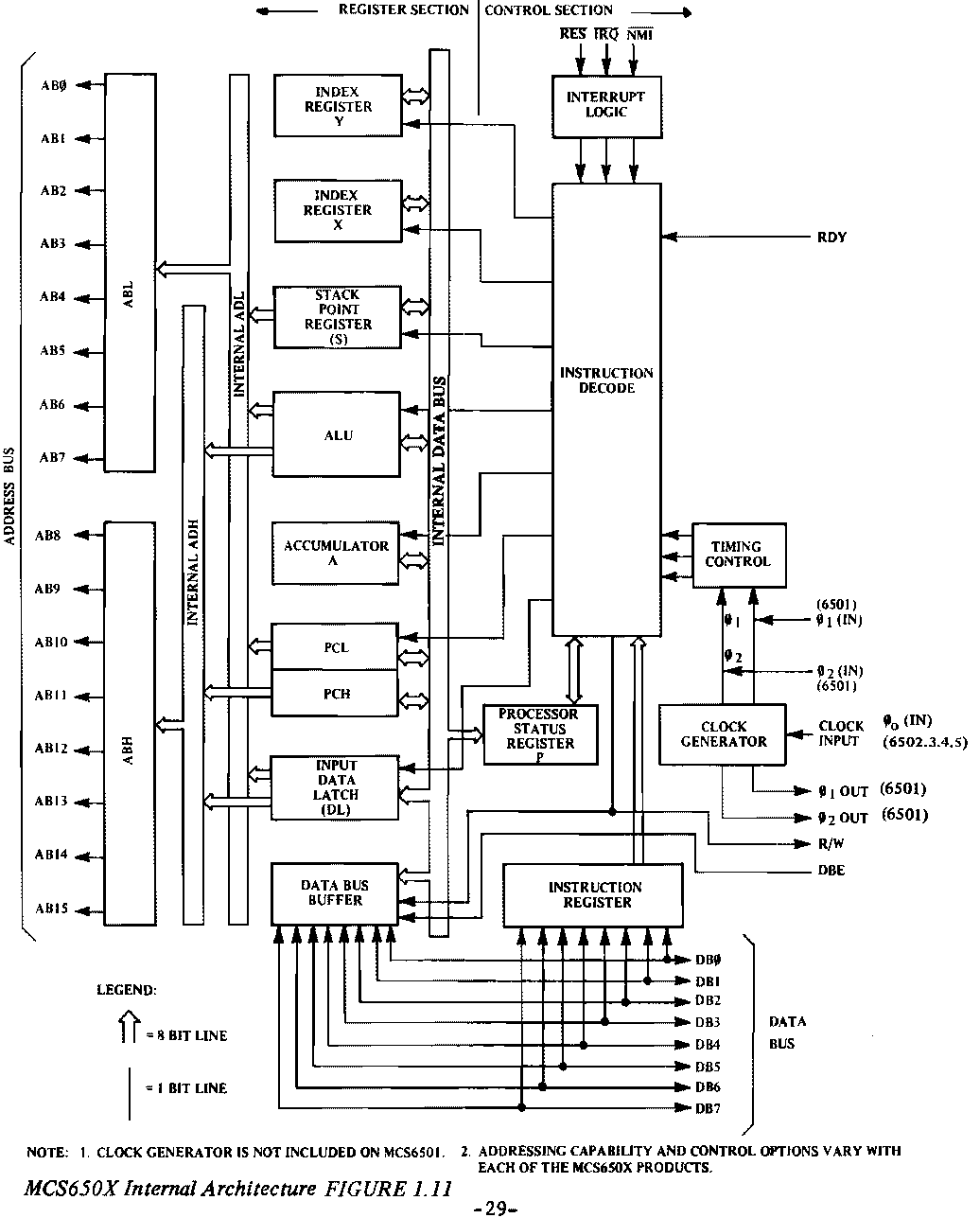

Posts: 16855
To HardWareMan:
Хардыч, ты вот тут ссылку давал на доки по 6502...
Поясни, как он работает с регистрами X и Y?
Я почему-то заблуждался, что они аналогичны IX и IY у Z80, но оказалсь, что это не так. :-?
Тем не менее, они названы и на блок-схеме индексными.
Как 6502 имеет доступ ко всей памяти через 8-разрядные индексные регистры ?
Posts: 24637
Вот собственно оригинальная система команд 6502:
 6502 CPU Instruction Set Summary

А как это получается аппаратно? Хотя бы в рамках блок-схемы?
Или на ней что-то скрыто или опущено?
Какой регистр у них базовый - относительно которого они приплюсовываются
как смещения?
(X)->PCL
(X+1)->PCH
X=00h-0FFh
X/Y<->PCL/PCH<->INPUT DATA LATCH :-?

Lavr wrote:Какой регистр у них базовый - относительно которого они приплюсовываются как смещения?
Судя по блок-схеме, адрес выдаётся через DL (input data latch) и ALU. Если адрес вычисляется 16-ти битный, то логично было бы, чтобы младший байт вычислился сначала (при помощи ALU) и сохранился бы в DL, а старший - на след. такте, и выдавался бы сразу из ALU. А для 8-ми битного адреса (из zero page) наверное наоборот: младший байт выдаётся через ALU. Например когда из ZP грузится 16-битный адрес, младший байт сохраняется в DL, затем старший в ALU.
MC68k wrote:
Например, ($AA),Y означает что база хранится в нулевой странице, она считывается (два байта) и потом к ней приплюсовывется смещение Y.
($AA,X) я вот такой вариант имел ввиду
Опять же:
Из зеропэйджа. Прочитайте уже мануальчик то. :3
PS Обращаю ваше внимание на то, что на самом деле регистры X и Y не равноправны. Некоторые виды индексации (мой предыдущий пост) доступны только для Y, а некоторые (этот пост) только для X. Стало быть, они имеют разные схемы управления.

HardWareMan wrote:А вообще, я давал ссылку, там есть пузатый PDF (mcs6500_family_programming_manual.pdf) с MOS на титульнике, там все адресации и растактовки при их исполнении даны, курите бамбук, школота.
А я скачал.. даж поблагодарил.. даже с MOS на титульнике... :wink:
А прицеливаюсь я что-либо из схемотехники у них позаимствовать для своего 4-bit CPU.
Для заявленных целей мне явно не хватает инструкции типа PCHL,
либо косвенного перехода по адресу из ячейки памяти...
Перебирать массивы преходов по адресу с голыми JUMP и CALL-RET пока крайне
неудобно и неуклюже вырисовывается.
