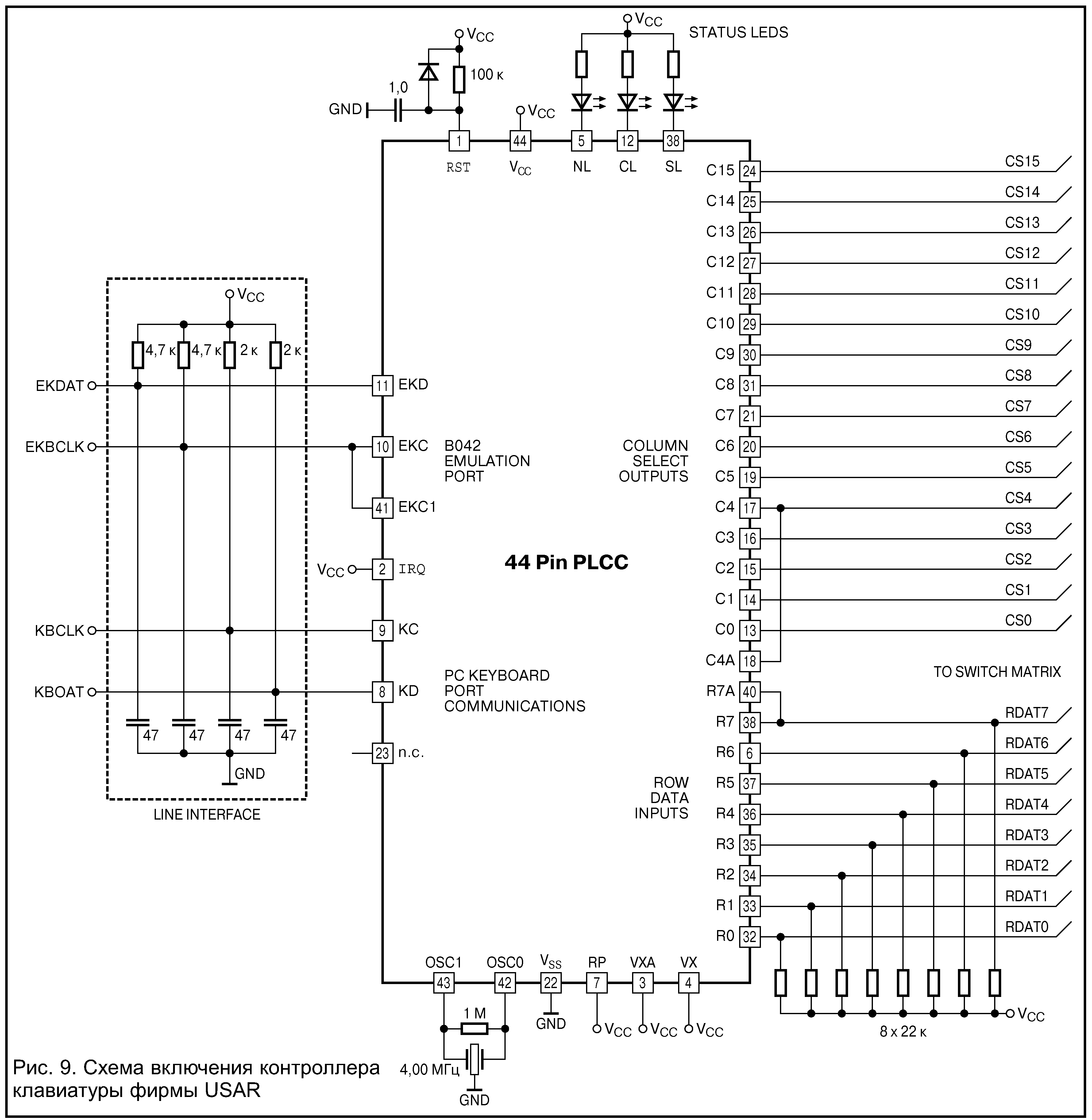

На данных процессорах, если мне не изменяет память, делались контроллеры писишной клавы. Вот планарный вариант этого процессора.
Posts: 487
меня интересует именно контроллер, выковырянный из материнки, т.е. перепрограммирование невозможно... может, использовать просто как готовый узел для подключения АТ-клавы к какому-нибудь девайсу... интересно, для чего еще его можно использовать :roll:
