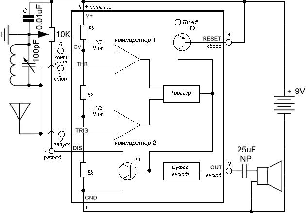

Аналоговые схемы на логических элементах меня не удивляют, всё ж логический элемент - инвертор с высоким Ку.
Но вот AM приёмник на 555 таймере меня удивил! :roll: Хотя и знал я - чего только на 555 не делают...
PS. Вобще-то работает... так себе...
http://www.youtube.com/watch?v=YC72J2VOSH0
наверное тут что-то на ШИМ завязано, раз усилитель класса D...
Скорее это простейший приёмник прямого преобразования. На 555 собран генератор, при смешении колебаний которого с эфирными выделяется разность в звуковом диапазоне. Приёмник прямого преобразования плохо принимает АМ, т.к. требуется синхронизация генератора с несущим колебанием с точностью до фазы, чего в простых схемах нет.

VituZz wrote:Скорее это простейший приёмник прямого преобразования. На 555 собран генератор, при смешении колебаний которого с эфирными выделяется разность в звуковом диапазоне.
Нет, всё-таки это ШИМ. Если перерисовать схему автора в привычный вид:
то можно увидеть, что подстроечный резистор определяет порог для входов
компараторов "Стоп" и "Запуск".
ВЧ сигнал переключает один из компараторов, а второй возвращает ситуацию
в исходное положение.
Об этом и сам автор пишет:
With no radio signal coming in, the voltage on Threshold / Trigger ramps up until it hits the threshold, and then Discharge causes the voltage to ramp down again.
При отсутствии входного радиосигнала, напряжение на входах "Стоп" и "Запуск" возрастает, пока не достигает порога, а затем выход "Разряд" вызывает уменьшение этого напряжение.
When a radio signal comes in, it gets superimposed on the ramp signal, causing the threshold and trigger comparators to trip early or late in a cycle.
Когда поступает радиосигнал, он как бы накладывается на это напряжение, в результате чего компараторы на входах триггера срабатывают раньше или позже в цикле.
This variation causes the output duty cycle to vary, which we can hear as sound in the speaker.
Это изменение приводит к тому, что скважность импульса на выходе изменяется, что мы и можем услышать, как звук в динамике.

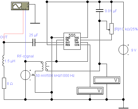

Интересно, как это смоделируется... :-? Земляной провод тут несколько нестандартно
подключен у таймера. :(
Lavr wrote:Интересно, как это смоделируется... :-? Земляной провод тут несколько нестандартно
Чтобы не валять дурака с общим проводом (а EWB с ним шуток не любит)
подал RF через трансформатор:
Но никакой модуляции скважности не заметил. Ёмкость 0.01uF
крупноватой кажется.
Колебания на выходе - ломом не сдвинешь, не то, что маленькой амплитудой RF.
Вобщем, либо с пол-пинка не получилось, либо я не умею "слушать" осциллограф... :lol:
Если подробнее разобраться, то оказывается, что многие смесители реализуют эффект ШИМ, когда под воздействием одного сигнала меняется время, в течение которого остаются, к примеру, открытыми диоды смесителя при неизменной частоте второго сигнала. Так что противоречия вроде нет... :)
VituZz wrote:Если подробнее разобраться, то оказывается, что многие смесители реализуют эффект ШИМ, когда под воздействием одного сигнала меняется время, в течение которого остаются, к примеру, открытыми диоды смесителя при неизменной частоте второго сигнала. Так что противоречия вроде нет... :)
Смеситель - это в принципе нелинейный элемент, на который подаются 2 или
более сигналов в надежде получить некую их функцию на выходе.
Может быть "многие смесители и реализуют эффект ШИМ", но только смесителя
здесь нет
и по схеме и по определению .
Если я его не вижу, покажи мне его и объясни принцип работы.
У автора конструкции предполагается приёмник аналогичный детекторному
(как сам автор пишет).
И никаких смесителей в нём НЕТ.

Смесители, как ты и говоришь, это устройства, на выходе которых реализуется функция от входных сигналов. Определение весьма широкое.
В данном устройстве, если я правильно понял описание, реализован генератор, скважностью импульсов которого управляет напряжение со входного контура. Т.е. на выходе имеется функция от напряжения с антенны и напряжения собственного генератора. В этом смысле представленное устройство реализует функцию смесителя.
Впрочем, вопрос не стоит выеденного яйца. Не нравится смеситель - не будем его так называть :D .
