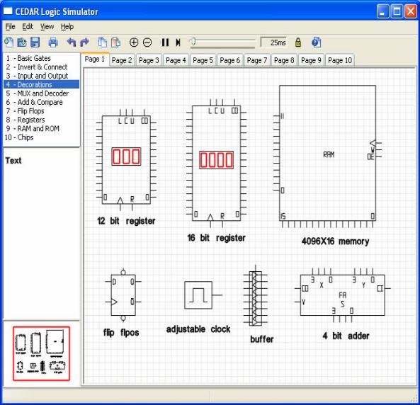

CedarLogic - a free and open-source digital logic simulator.
CEDAR LS is an interactive digital logic simulator to be used for teaching of logic design or testing simple digital designs. It features both low-level logic gates as well as high-level components, including registers and a Z80 microprocessor emulator.
Ну Z80 microprocessor emulator! :o этого даже в Протезусе нет! :roll:
Не смотрите, что пример простой... тут одни школяры забабахали в CEDAR LS
пресловутутю "Машину Мано"!
То есть схему сложности процессора CEDAR LS осилить должен!
PS. И объёмом маленький... (скачал я себе из жадности) :wink: Но что мне не
нравится во многих новомодных симуляторах - так это весьма Условные
Графические Обозначения...
Всё-таки схемы Мультисима и Протезуса покультурнее в этом плане и
построже, на мой взгляд:

PS. Вобщем попробовал я на работе этот симулятор поставить - работает он
на хорошей машине весьма неплохо...
Процессор Z80 действительно в его составе есть. Проверить функциональность
не успел - некогда было.
Может я чего не понял, но никаких примеров с пакетом не приложено...:wink:
И УГО элементов-таки очень непривычные и неудобные.
Posts: 16761
И что-то мне подозрительно-странным кажется, но под Машину Мано набор
деталей довольно сильно расточен... :lol:
И 12-битные регистры! :roll: и 16-битные регистры... и память - сразу 16-битная! :o
