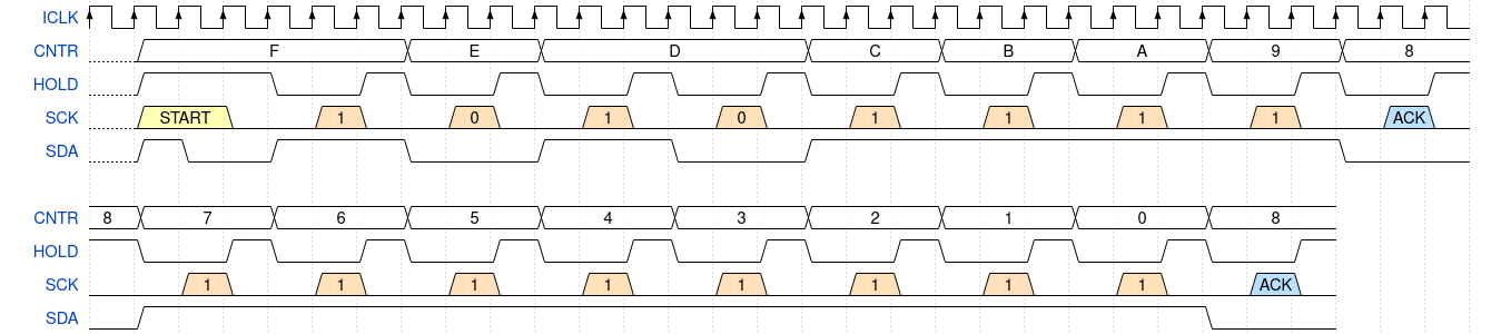

Решил, что просто проц - это скучно, сделал к нему некоторую периферию на тех же 16V8:
IO - однобитные 3 входа и 4 выхода (выходы можно прочитать как ещё 4 входа), логика для генератора/тактирующего устройства (инвертор и неинвертор одного и того же входа). Пока не проверил.
ROMCTL - на эту штуку ушло уйма времени, она генерирует стартовый сигнал для I2C EEPROM (часть картинки сверху) и в бесконечном цикле тащит с неё данные (снизу) начиная с самого последнего байта EEPROM, продолжая нулевым, первым, вторым, третьим и т. д., при том вывод данных EEPROM должен быть подключен через диод, тактируемые фронтом HOLD данные поступают в какой-нибудь регистр сдвига типа 74HC164, GAL14500 должен тактироваться от MSB счётчика, то есть при переходе 0 -> 8.
Уже проверил в железе с 24C08 - работает :kruto: !
Исходники и jedы в репе. Вот где диаграммы делал.
