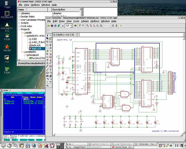

Правило номер 1 пока не забыл - не использовать Wire чтобы соединять компоненты - нужно использовать Net.Shaos wrote:Для дешевой разработки печатных плат советую использовать программу EAGLE, работающую в Windows и Linux. Англоязычный сайт http://www.cadsoftusa.com/. В процессе разработки имеется два представления - принципиальная схема и разводка печатной платы. Программа имеет огромную базу данных компонентов. Результат работы - gerber файлы, которые почти везде принимают для изготовления печатных плат. Фришная версия программы позволяет делать платы размером до 100х80 мм.
