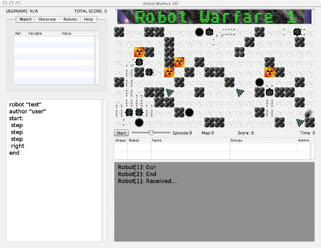

Решил начать с MacOS X - потом проще будет портануть в iOS для iPad т.к. там тоже Какава:
P.S. Роботы и тексты прифотошоплены, но юзер-интерфейс по честному нарисован в редакторе интерфейсов из Xcode2.5 - там мышой можно даже действия контролов связывать с членами классов, что мне сильно напомнило JavaBeans (см. главу 5 в моей методичке) - потихоньку окунаюсь в Objective-C - там объектность поадекватнее будет нежели в C++...
P.P.S. Научился программно манипулировать текстами в текстовых полях :)

Научился программно заполнять таблицы :)
P.S. Программирование юзер-интерфейсов в Mac OS X более вменяемое, чем в Windows, и кроме того оно изначально объектно-ориентированное (в правильном смысле - с перекидыванием мессаджей между объектами, а не прямым вызовом методов, как в C++).

Вот скриншот реального прототипа без фотошопов (надо кликнуть чтобы увеличить):

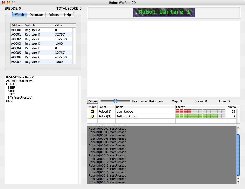

Научился юзать пункты главного меню (которое в макоси всегда находится вверху экрана) - теперь File работает (Open, Save и т.д.):
Вот сборка на попробовать (если у кого есть MacOS X 10.4 и выше): rw2d130209.dmg (105K)
P.S. В главном меню есть куча пунктов, которые работают по умолчанию типа Copy/Paste/Find - но есть и экзотические, например можно выделить текст в своём приложении и выбрать Edit -> Speech -> Start Speaking и оно начнёт читать выделенный текст женским голосом :)
