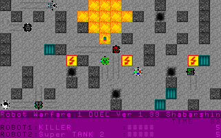

Первая версия (под MS-DOS) - самая популярная (заработал на ней чуть меньше 200 долларов):

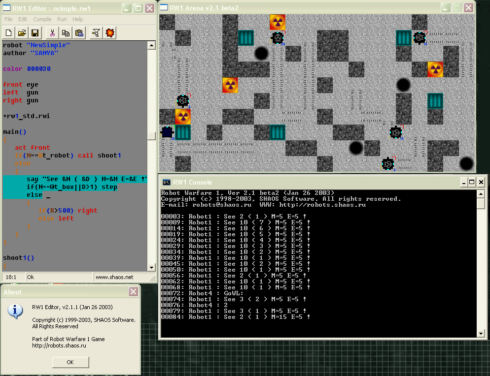

Вторая версия (под Windows) - по сути провальная (картинка кликабельна):
