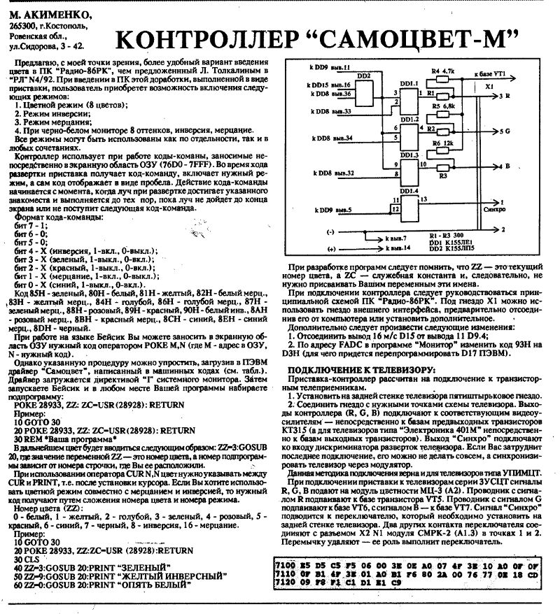

Хм, схема вроде та же самая, но цвета совершенно по другому распределены:

Хм, странно... Статья вроде бы та же самая.
Откуда этот скан? Что за журнал, какой номер?
Надо будет связаться с Эдуардом - почему у него на сайте другая таблица цветов? Здесь на форуме он с 2007 года не писал, но его координаты есть - несколько месяцев назад с ним переписывался...
Posts: 25432
Этот скан с zx.pk.ru - это Радиолюбитель начала 90-х, но после Толкалина
P.S. Посчитал - цифры в статье соответствуют схеме, а на сайте - нет:
- в статье: G R * B
- на сайте: B G * R
- апогей: G B * R
P.P.S. Более того, цифры на сайте неправильные т.к. #80 должно означать белый по чёрному (значение по умолчанию), а там написано - чёрный...
P.P.P.S. Я понял - автор сайта берёт схему самоцвета, но цвета распределяет по толкалину - B G * R с инверсией (хотя это не объясняет почему #80 описан чёрным)
P.P.P.P.S. И кстати почему в эмуляторе цвет распостраняется на один символ назад, а мерцание - нет?...

В общем, у Эдуарда используется схема, описанная Л. Толкалиным в "Радиолюбителе" №4,6,7,9 за 1992 г. Она же реализована у меня в эмуляторе, а на сайте возникла путаница: приведена статья М. Акименко, а таблица цветов взята из варианта Л. Толкалина. В общем, как выяснилось, для РК-86 есть как минимум два варианта цветовых схем, из них в Emu80 реализована пока одна.
Posts: 25432
Да - я так и понял - цвета по Толкалину

Да, и без инверсии.
