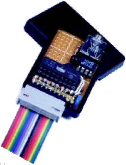

И тут мне попался замечательный проект from Tom Napier - “Picaro”.
Я не понял местного юмора, и, возможно, Shaos внесёт ясность:
"Since this little computer would be more adventurous than most, I decided to call it “Picaro.” (I was tempted to call it “Picard” but decided I couldn’t afford a fight with Paramount’s lawyers.)",
но джентльмен Tom Napier удачно реализовал прототип интерпретатора кодов команд, близких к набору i8080, на одном корпусе PIC16, что, собственно, он и поставил своей задачей.

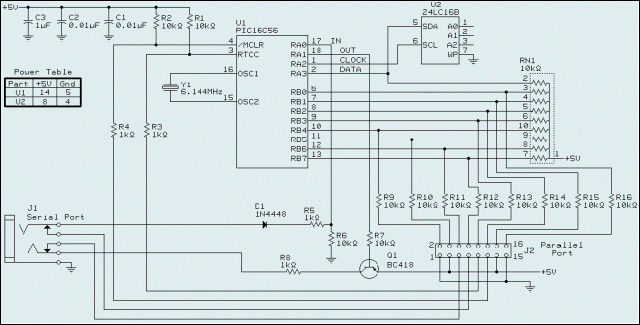

Схемотехника Picaro весьма проста:
http://sgu-wap.narod.ru/Picaro/Scheme.gif

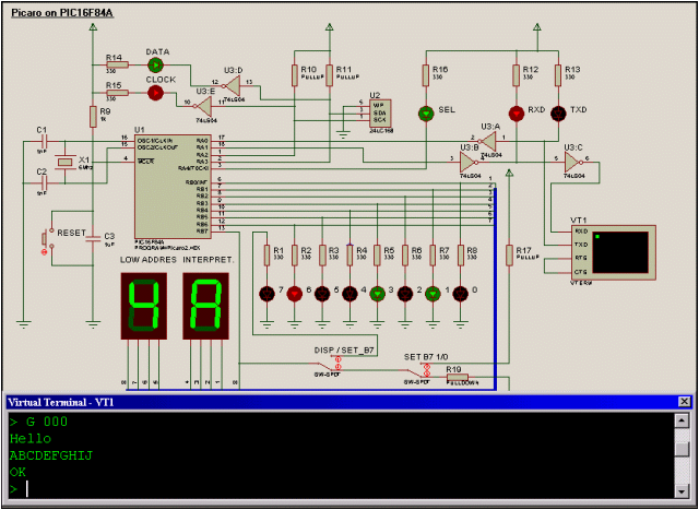

и это сподвигло меня попробовать девайс в среде 'Протезуса':
http://sgu-wap.narod.ru/Picaro/Picaro.gif
Выяснилось, что отладка интерпретатора, выполняющего интерпретирующую программу - это не фунт изюма, поэтому я вывел на индикаторы текущий адрес интерпретируемого кода, чтобы видеть соответствие между кодами PIC16F84 и программой на псевдо-i8080.
Пришлось также адаптировать коды PIC16C56 к PIC16F84, и на этом этапе выяснились некоторые опечатки в исходниках Тома, которые я и подправил по ходу дела. Не скажу, что кочевряжился очень серьёзно, поскольку всё равно придётся для себя многое переписать и изменить, но тест проходит успешно, и опции все работают корректно, хотя наличие ошибок не исключаю.
Проект 'Протезуса' (6 Pro) выкладываю:
http://sgu-wap.narod.ru/Picaro/Picaro.rar
Рабочий вариант - Picaro_1.DSN (в Picaro_2.DSN я смотрел протокол работы с EEPROM, ибо глючило в одном месте, но вроде подправил.)
Когда всё заработало, ей богу, испытал редкую ностальгию и опустился до удовольствия попрограммировать в кодах под Монитором, благо 'Виндавоз' позволяет сделать это без бумажки, а процесс так напоминает спартанский способ общения с древним 'Специалистом'. :-)
Параллельный интерфейс, вероятно, нужен для отладки программ при общении с инструментальной машиной, а так всё вполне работоспособно через консоль RS-232.
Компиляторов в коды псевдо-i8080 Том не прикладывал, справедливо заметив:
"I do this by hand, which is a strong motivation for keeping the language simple. It would be easy to write an assembler for this language. I didn’t need to myself, and in any case, my software runs on an Amiga and wouldn’t be much use to WIntel users. Perhaps you can fill the gap."
Мне кажется, что Picaro - достойный прототип для создания собственных эмуляторов 8-битных компьютеров, тем паче, что можно начинать не с нуля, а пробовать всё на работающем экземпляре, благо Том не пожадничал исходники, а я внёс тест-программу в EEPROM, так что сразу всё работает, и нет нужды ничего записывать. Хотя можно менять программу с консоли побайтно опцией E Монитора, а также записывать её в память EEPROM директивой U, синтаксис которой несколько непривычен, но работает сугубо так, как написано у Тома. Это позволяет заносить программу через окно консоли методом Copy-Paste строками по 16 байт в HEX-коде, не забывая заканчивать их [Enter].
