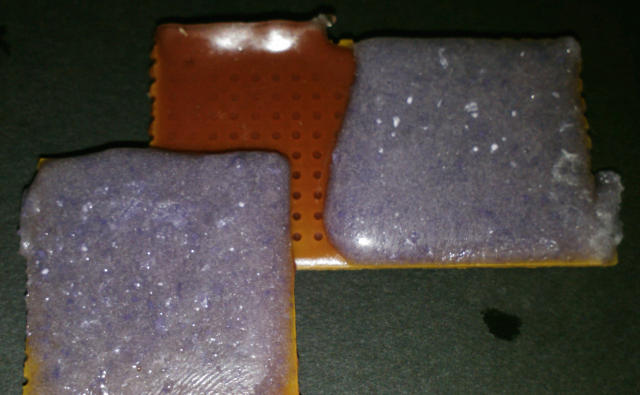

Shaos wrote:Сегодня ещё попробовал с мелом намешать - результат покажу завтра...
Вот результат:
То что красное - это с детской акриловой краской - видимо краски было немного и оно осталось полупрозрачным, а вот с голубым мелом (то что сине-серое) вроде ничего получилось - разве что получше надо было смешать, чтобы отдельные кусочки мела не торчали - оно даже форму держало из-за густоты, т.е. на плату можно наносить до краёв и оно не "выльется"...
Posts: 17270
Гавенненько как-то выглядит... :(
Posts: 25501
Lavr wrote:Гавенненько как-то выглядит... :(
Постепенно буду нарабатывать практический опыт :)
P.S. Например мешать лучше и не хватать пальцами, пока не высохло :oops:
Posts: 17270
Да, вид нетоварный...
Posts: 25501
Lavr wrote:Да, вид нетоварный...
Сегодня попробую спаять платку и залить эпоксидкой с жёлтым мелом максимально аккуратно...

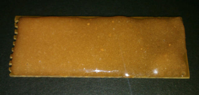

Ещё один эксперимент "на кошках" - теперь с розовым мелом:

Почти через 3 года ещё эксперимент с покрашенной эпоксидкой:
Красная краска как раз и предназначена для покраски эпоксидки - тут всё получилось (за исключением того, что эпоксидка быстро засохла и при нанесении получились бугры), а вот жёлтая краска не получилась нормально - мажется...
