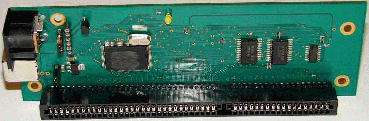

А вот этой штуке - давно уже было пора появиться! Действительно, на современном ноуте
очень трудно поэкспериментировать с самодельным жерезом.
Даже LPT и COM-порты вышли в расход!
Но Ars Technologies нашли решение:"usb2isa card, which provides a way for an ISA card
to work via a USB 2.0 port".
If you need to use your ISA card, but your new computer or laptop lacks ISA slots, use our usb2isa card to convert your USB port to a virtual ISA slot.
Dimensions: 6 X 1.80 X 0.5 in., 15.0 X 4.5 X 1.5 cm.
ARS Technologies’ USB2ISA® allows plugging and handling of any standard or custom ISA card. Our usb2isa provides simple migration from ISA form factor to USB, full access to memory and I/O space of the ISA card, and handling of IRQ and DMA events.
The usb2isa functions on these Operating Systems:
Windows - 98, ME, 2000, XP, Server 2003, Vista, Server 2008, 7
Linux - 2.6.xx and 3.0.xx kernels
Mac OS X - 10.5, 10.6, 10.7 (for developers)

Смотрю - на вид конструкция достаточно простая. Интересно: а нельзя ли такую самодельную сделать?

Конструкция-то, действительно, на вид несложная...
Цена вопроса, видимо, в том, что за чип, и что они туда прошили.
Посмотрел, что почем: $149 стОит она. Мне что-то не кажется, что это дешево... :-?
P.S. С пересылкой, похоже, под 6500 рублей всё вылезет, или даже дороже.
Старые материнки в этом вопросе пока вне конкуренции... :)

Да это понятно... но уже иногда хочется что-то поделать, если юзаешь современный ноут.
А их практически всех портов, кроме USB лишили... :(
А эта штука, судя по описанию, похоже, что вопрос решает. Но вот цена! :o

За эти деньги можно купить чуть ли не два десятка материнских плат под P-1 и спокойно делать все, что понадобится, на них. Но вот знать бы, какова там схема этой платки... И что там за чип.

А тут положил ноут и плату эту - и экспериментируй без проблем на ISA. :kruto:
Ivan_XT wrote:Но вот знать бы, какова там схема этой платки... И что там за чип.
Да схема там очень простая на вид: микроконтроллер с аппаратным USB и шинные драйверы к разъёму ISA.
Вся проблема в прошивке микроконтроллера.
Опыт показывает, что далеко не всегда подобного рода преобразователи интерфейсов работают совершенно без проблем. Для экспериментов - да, годится. Но цена не воодушевляет.

Поскольку IDE разрабатывался как минимальный набор сигналов ISA, то можно,
видимо, доработать прошивки контроллеров устройств, чтобы эмулировать ISA.
