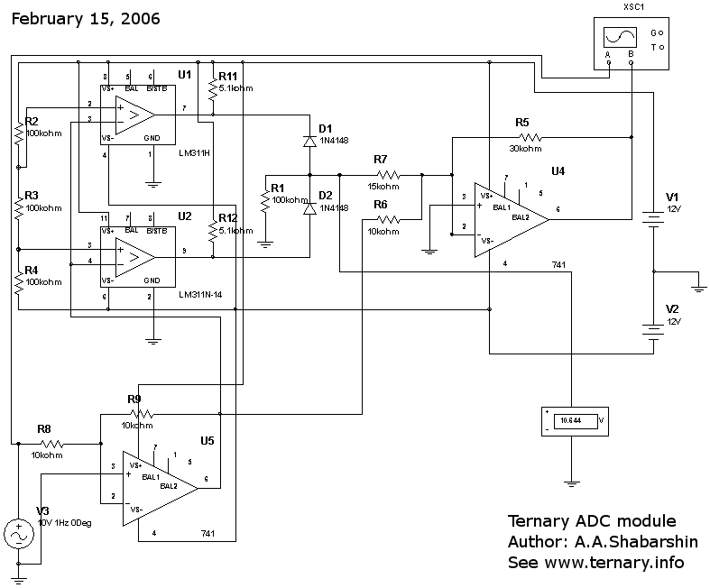

P.S. А тем временм я прикинул схему троичного АЦП на операционниках, работающую по аналогичному принципу.
- Posts: 25393
Re: Троичное АЦП
Это модуль троичного АЦП, который генерирует один трит и аналоговую ошибку, которую надо передать на вход следующего модуля. Как видно один модуль АЦП состоит из двух компараторов и двух операционников. В окончательной схеме по-видимому надо добавить еще по одному операционнику на трит - чтобы буферизировать выходы (ну или можно двухтранзисторные буфера приделать). Схема нарисована и отлажена в программе MULTISIM.

- Posts: 25393
Re: Троичное АЦП
Ну вобщем аналоговый сигнал подается слева внизу - там где генератор синусоиды нарисован. Сигнал подается на инвертирующий операционный усилитель с коэффициентом усиления 1. Потом идём на троичный инвертор на двух компараторах и двух диодах (слева вверху) с порогами срабатывания -U/3 и +U/3. Выход троичного инвертора подается на суммирующий операционный усилитель с инверсией, считающий по следующей формуле:Mac Buster wrote: Очень красивоОдин вопрос: а где там что ?
Uout = -3*(-Uin) - 2*Uinv3 = 3*Uin - 2*Uinv3
где -Uin - инвертированный входной сигнал, а Uinv3 - выход троичного инвертора (троично инветрирующий аналогово инвертированный входной сигнал).
Выход троичного инвертора (точка между двумя диодами, с которой идет сигнал на вольтметр) является выходом вычисленного трита.
Выход вычисляющего операционника Uout можно считать ошибкой вычисления, нормализованной до всего диапазона -U...+U. Эту ошибку вычисления можно подавать на следующий точно такой же модуль в качестве входного сигнала для вычисления следующего трита и получения следующей ошибки, подаваемой далее и т.д.
- Posts: 25393
Re: Троичное АЦП
Кстати на тех же принципах можно сделать 3-тритный сумматор - ЦАПы на одном операционнике для оцифровки слагаемых, затем складывающий операционник (у него можно также сделать настраиваемые коэффициенты сложения) и после него - АЦП для получения 3-тритного результата и одного флага переноса.
