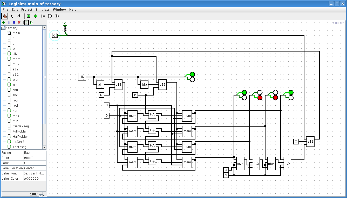

Эмуляция железных троичных часов (пока только секунды):
Файл для Logisim:
http://www.nedopc.org/ternary/ternary_circ.zip (12K)
Posts: 25401
Re: Троичные часы
Shaos wrote:Эмуляция железных троичных часов (пока только секунды):
Файл для Logisim:
Чтобы оно заработало, надо разрешить тики (Simulate -> Ticks Enabled), поставить частоту тиков 8 Гц и нажать на кнопку С в левом верхнем углу, чтобы оно начало считать с -30
P.S. Для постройки такого счётчика секунд потребуются 5 полумультиплексоров и 4 + 8*2 + 4*6 = 44 полных троичных мультиплексоров или 47 штук DG403-х, а для построения полноценных часов (с секундами, минутами и часами) потребуется примерно в 3 раза больше...
P.P.S. Прикинул цену конструктора - скажем $333 за набор для сборки с платой и $33 за голую плату - кто готов взять? ;)
