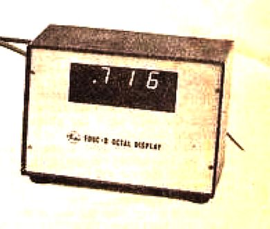

Этот оригинальный EDUC-8 весь усыпан октальной системой... :(
Я сначала не мог понять - чего этого JAMIESON-а ROWE распёрло на октальную... :-?
Наконец понял - дислей он сподобился сделать октальный! (а точнее - десятичный)
вот у него и hex-числа на дисплей не лезут... :(
