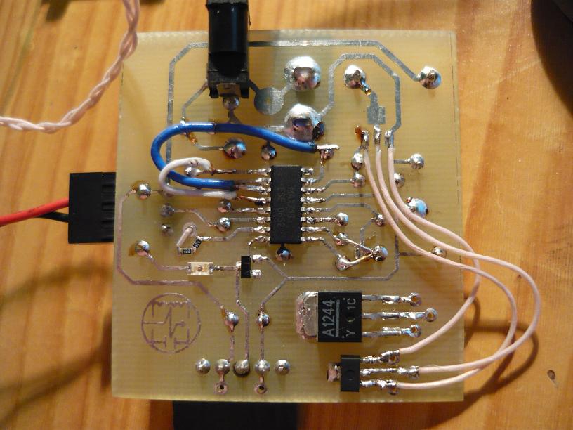

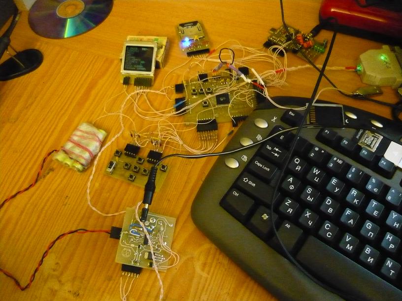

решил немного отвлечься от файловой подсистемы и дособирал наконец макет зарядника батарей.
Вроде даже работает :D
напряжение на батарее в пределах нормы, нагрев транзистора умеренный... причём как и написано в даташите на max713 можно в линейном режиме подключать нагрузку.
и пока ещё не понятно как происходит "Automatically Switch from Fast to Trickle Charge".
и общий вид на данный момент, в ужасном качестве 8)
