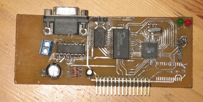

Вот фотка. Поскольку эта первая моя ЛУТ-плата - без косипоров не обошлось.
На плате - все кроме флешки (еще не прикупил, а та что осталась - дохлая).

Post by cr0acker »
А разводка хде?

Post by SfS »
cr0acker wrote:А разводка хде?
А вот:
http://www.nedopc.org/nedopc/upload/test.tar.bz2
Все - и схема и разводка.
