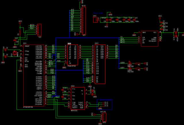

Вот предварительная схемища:
http://www.nedopc.org/nedopc/upload/nedolut.gif
ОЗУ - 8 страниц с адреса 8000 по 83FFF (размер страницы - 16К) (Сигнал А15=1 - Выбор ОЗУ)
Выбор страницы - порт B (PB0-PB2), сигналы PG0-PG2.
Шина NI15 (Сигнал А14=M_IO, Сигнал А15=0 - выбор шины NI15 ):
- Паямть - Адреса 4000-40FF.
- Порты - Адреса 2000-20FF.
Флеш - 1мбайт - подключена по SPI. Под нее уже драйвер есть.
Индикатор - подключу по NI15. Пока текстовый двустрочный, графического еще не приобрел.
Остальное - в процессе отладки.

SfS wrote:Вот предварительная схемища:
Заменил тег img на url - картинка больно большая :)

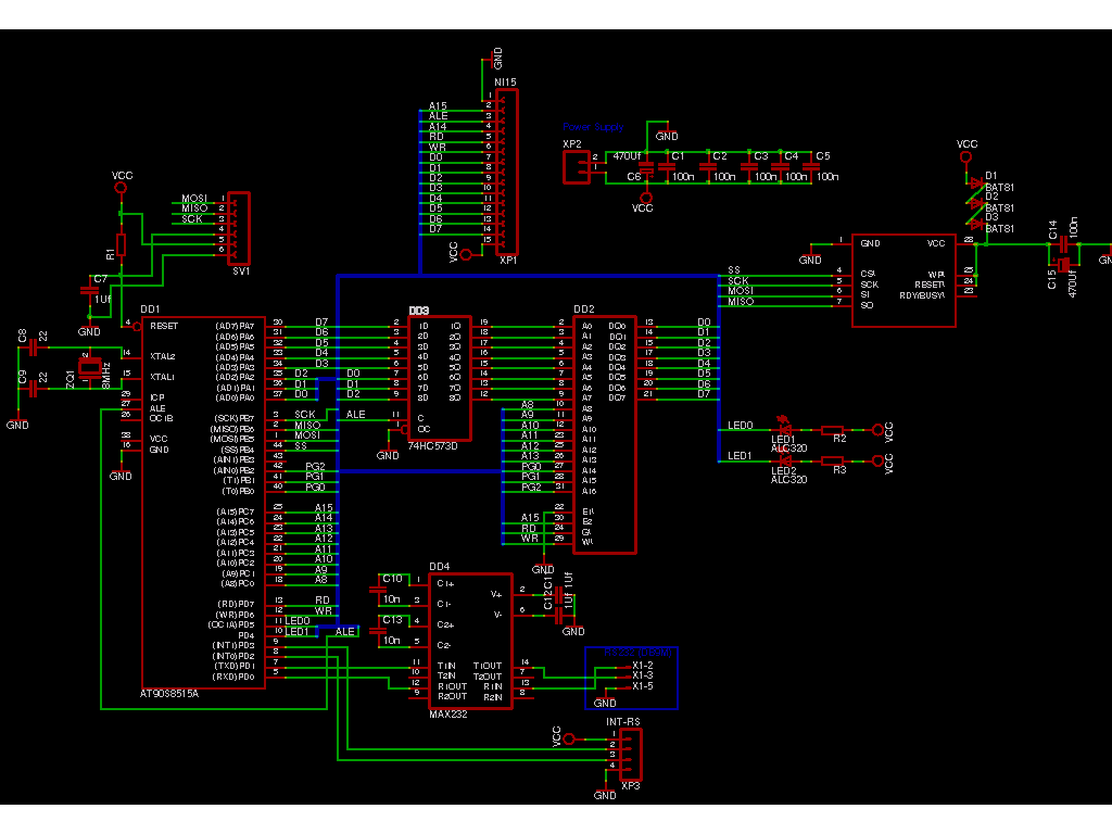

Добавил в топик уменьшенную картинку схемы, а большую картинку можно увидеть по старому адресу:
