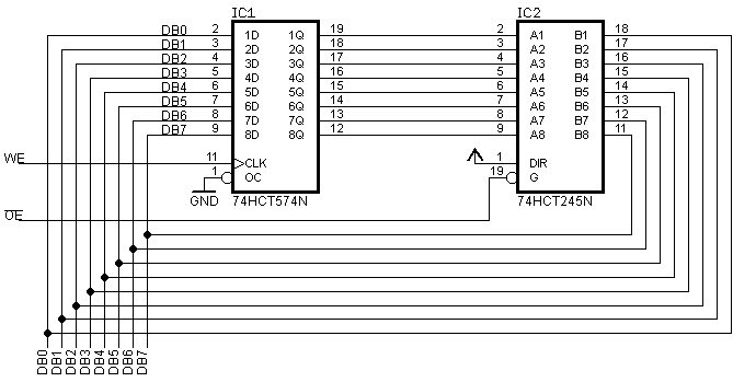

Вот что меня просто озадачивает и коробит при реализации процессоров на мелкой логике,
что в интегральном исполнении коммутация узлов осуществляется чаще всего двумя, а то и
одним канальным транзистором.
То есть - пропускаем состояние, либо размыкаем соединение.
В случае исполнения на мелкой логике в такой узел обязательно приходится впереть либо
копус коммутатора, либо корпус тристабильного буфера, что приводит к разбуханию схемы.
Да вот самый простой пример - 4-bit homebrew CPU:
Вот так автор реализовал всякий регистр в своей схеме.

А зачем буфер цеплять к регистру, у которого у самого перевод в третье состояние имеется? OC - это же оно и есть, нет?...

Вот что меня просто озадачивает и коробит при реализации процессоров на мелкой логике, что в интегральном исполнении коммутация узлов осуществляется чаще всего двумя, а то и одним канальным транзистором.
Вот и я про то же. Если мыслить "как реализовать в эмуляторе" - это одно, "на логике" - совсем другое. А на транзисторы я вот там насмотрелся http://forum.emu-russia.net/viewtopic.php?f=13&t=3938
Можно поставить одну 74HC373, сразу и регистр, и Z-выход.
Так что - как ты применишь "железо" на транзисторах, будет весьма интересно! :wink:
