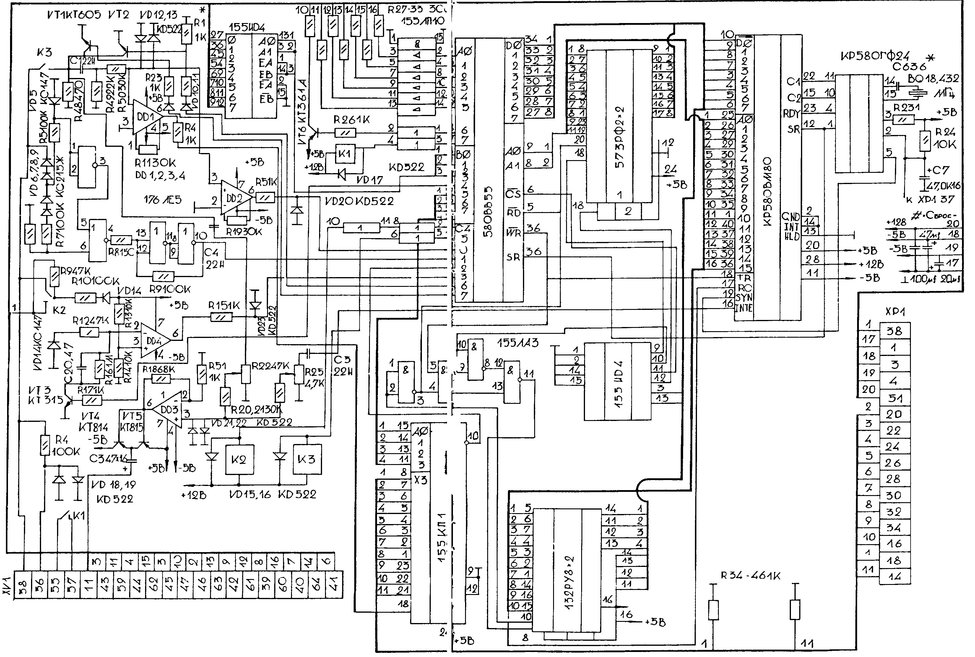

Устройство было опубликовано в приложении к журналу «Юный Техник» -
«Левша» ¹ 2 за 1993 год - "Телефон-секретарь в обычном аппарате", с.8-11.
Увеличить
Из всей схемы нам, собственно говоря, понадобятся только лишь входные цепи согласования
телефонной линии с портом 580ВВ55, который есть в «Специалисте» как порт "принтера"
(программатора).
Программное обеспечение - в одном из следующих номеров. ПО использует IN/OUT,
так что я в свой «Специалист» IN/OUT кривобоко ввёл...
Но корректно декомпильнув всё - можно адаптировать к STA/LDA.

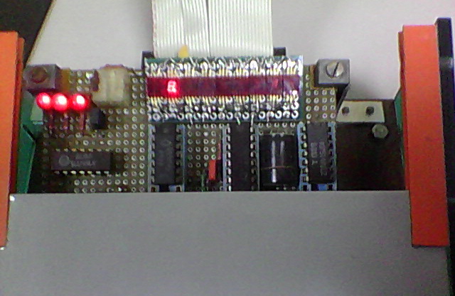

Первоначально я хотел адаптировать программу АОН для вывода на телевизионный
монитор, но зело подумав, повесил АЛС-318 на порт программатора «Специалиста».
Чтобы дисплей не держать включенным, и чтоб можно было пользоваться
справочником на экране, не оглядываясь на АОН.

Но кусочек этого АОНа я тогда как приставку на разъём порта "Специалиста" сделал:
До сих пор пользуюсь когда нужен 7-сегментный с динамической индикацией.

И как-то взгляд упал на схему этого АОН, и увидел я, что сигнал STB-то не выходит из К580ГФ24! :o
Но я точно помнил, что используются в коде инструкции IN XY и OUT XY, значит их использовали как LDA XYXY и STA XYXY, примерно как в "Орионе 128" было сделано.
Схемой я в своё время не занимался, а пытался софт из ПЗУ АОН адаптировать на платформу "Специалист_МХ", поэтому решил внимательно схему посмотреть...
Если сказать что "схема нарисована ужасно" - это просто ничего не сказать... :(
Поэтому я схему окультурил, причем пришлось некоторые соединения проследить по рисунку платы.
Так, входы дешифратора памяти никак не были промаркированы по шине.
 СХЕМА АОН НА 580ВМ80
И вот когда я со схемой разобрался, то смог представить себе карту памяти АОН.
Вот тут-то я был очень удивлён просто не по-децки! :esurprised:
Я же занимался этим софтом, декомпилировал его, адаптировал к "Специалисту_МХ", а тут вдруг выясняется, что ПЗУ в памяти установлены по адресам не друг за другом, а в начале и конце памяти! :neutral:
ПЗУ1 - с адреса 0000Н, а ПЗУ2 - с адреса 0С000Н... :o
