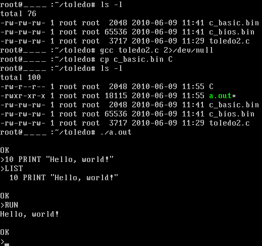

Затейливая головоломка...
PS. А с *NIXами - Пыхонин помог глянуть, что получится. :wink:
09 Jun 2010 06:14
