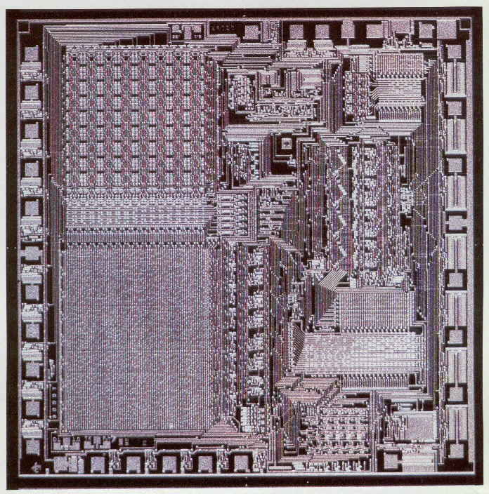

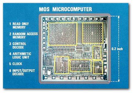

Вот фотки ПЗУ кристалла NECа, что используют в замке иммобилайзера мерседеса:
Эта картинка открывается только после того, как стравишь верхний металл и фиксатор:
Снять побитно маску - пол дела. Снятый дамп был нерабочим. пришлось протравить до подложки еще пяток кристаллов, чтобы понять организацию этого ПЗУ. Потом перестановка битов и дамп работает. ;)
PS Не бойтесь, ничего противозаконного и компрометируюшего писать тут не буду.

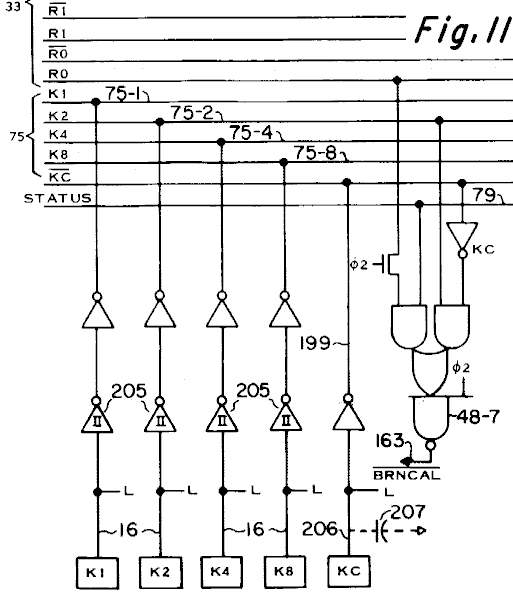

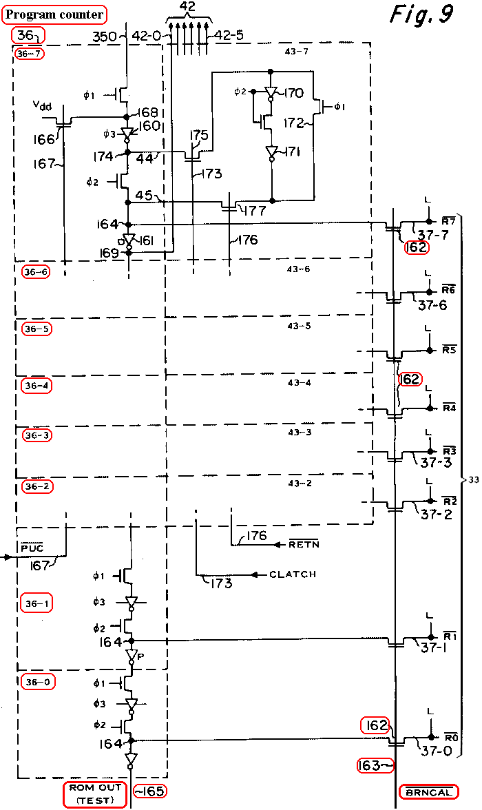

А вот, собственно, и открылась причина того, почему РС в TMS1000 - Shift-register!
Через него выдают содержимое масочного ПЗУ в Тест-режиме! :o
patUS3988604 wrote:In the test mode, the /KC and K2 inputs to gate 48-7 are functional. Normally KC is negative so K2 is out of the circuit. If KC is at Vss, then K2 can control /BRNCAL. In test mode, after serially loading in an address on the K1 line, then if K2 is grounded a /BRNCAL command is produced. This forces all eight ROM bits from lines 33 into the program counter 36 via devices 162 in FIG. 9, from whence the bits are transferred out via line 165 for testing.
/BRNCAL is grounded on 02 in gate 48-7, so it is valid during 02.
Но сам процесс вхождения в test mode пока не понятен... :(
PS. Нашел в сети подсказку... не одни мы умеем и читаем мануалы на английском... :wink:
Knarfian wrote:If you look in that patent that ranger_lennier cited (#3988604), they describe a "KC" pin
which can be used to enable test mode.
Well, it's clear to me that this is actually the INIT (or RESET) pin on the actual part. They
even talk about it being used for power on clear.
If the patent is actually implemented this way, you can hold the chip in reset, clock in some
address locations, and get the ROM data out.

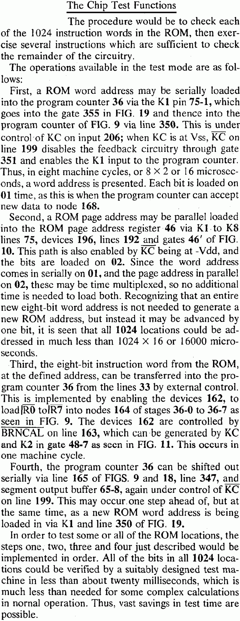

TMS1000 ROM read
Lavr wrote:Ну и сама процедура этого test mode несколько туманно расписана в самом начале патента...
US3564226 Pat. Electronic calculator or digital processor chip having multiple function
Но зато очень подробно расписана - в его конце! :lol:
Странно только, почему этим до сих пор никто явно не воспользовался...
одни разговоры в англоязычных форумах...
Да и kevtris пресловутый вроде грозился это сделать...

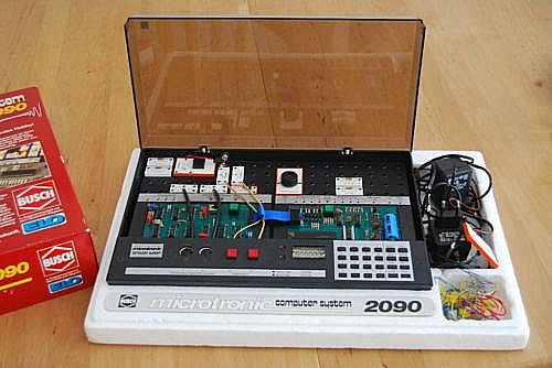

Posts: 16680
Busch Microtronic 2090 computer-system: 200 EUR-ов на Ебее - это офегеть!!! :o
Купишь - останется только в сервант под стекло выставить!
И масочное ПЗУ читать не захочется!!! 8)

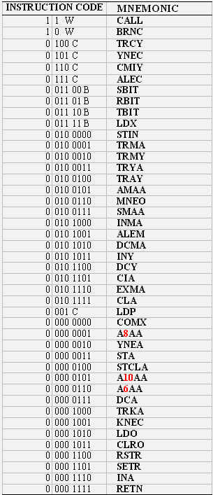

Posts: 16680
Немного странный момент, в патенте:
система команд (мнемоники) выглядит несколько иначе, нежели найденая нами в сети:
